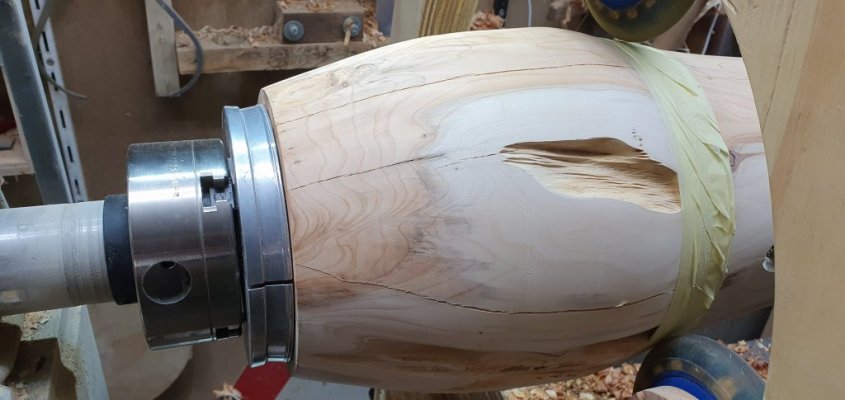

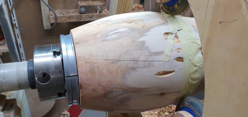

Ik ben bezig met het uithollen van een taxus vaas . de lengte hiervan is 42cm en de diameter is tussen de 18 en 23 cm. Voor het uithollen gebruik ik de woodcut uitholbeitel.
De stam is ongeveer anderhalf jaar geleden omgezaagd en heeft droog maar winderig opgeslagen gelegen. Nu beginnen er langzaam steeds meer scheurtjes te ontstaan in de lengte richting.
Wat is jullie advies, verder gaan met uithollen of eerst de scheurtjes lijmen?

Mijn ervaring is dat als een werkstuk enkel aan de buitenkant gedraaid is en dan een paar dagen op de draaibank onaangeroerd blijft, het fel begint te scheuren.
Zo snel mogelijk uithollen is de boodschap zodat het meeste hout en vocht weg is. Ofwel een plastic zak erover als dat niet lukt.
Scheuren lijmen zou ik pas doen als de vaas wat droger is en zijn finale vorm heeft aangenomen. Dan kan je het ook meteen vullen met schuurstof, al is dat bij Taxus soms een mix van wit, rood, oranje, bruin, paars :)
wijk0983
22 sep 2013
2.412
525
Etten-Leur
Dat Taxus makkelijker scheurt is bekend dus ik zou het ook zo vlot mogelijk uithollen, laten drogen met een handvol krullen in kartonnen zak, en na het drogen de scheurtjes vullen en schuren. Scheuren vul ik met Cellocol en schuurstof, CA kan ook (neemt geen afwerking op) of epoxy. Dan voet verwijderen.

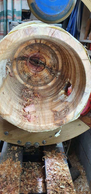

Bedankt voor de tips.
De vaas is nu uitgehold tot 36cm diep, een bodem van 6cm dik. Hij gaat nu met krullen de zak in.
Word vervolgd...
