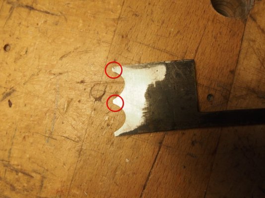

Maar vandaag had ik een beitel waarvan 3 uiteindes bij de vouw niet vlak zijn: ze zijn af-geschuind. De vorige eigenaar heeft de beitel dus onder een hoek geslepen aan de vlakke (achter) zijde. Nou zie ik dat men dit soms vaker doet, bijv. Paul Sellers doet dat ook in 1 van zijn video's. Maar persoonlijk vind ik het makkelijker om alle beitels altijd aan de achterzijde volledig vlak te houden.
Nu mijn vraag: het gaat om slecht een gebiedje van van de vouw tot zo'n 0,5 a 1 mm vanaf de vouw, waar dit iets afgeschuind is. Hierdoor zou ik een heel vlak stuk van het opprevlak van de beitel moeten afslijpen om hem weer overal even dik (vlak) te krijgen. Ik zie daar een beetje tegen op. Hebben jullie nog een advies? Ik kan hem met wat inspanning wel weer helemaal vlak krijgen, of is dit onnodig, niet handig?
Ter verduidelijking een foto van de beitel met in rode cirkels aangegeven om welke gebiedjes het gaat:
