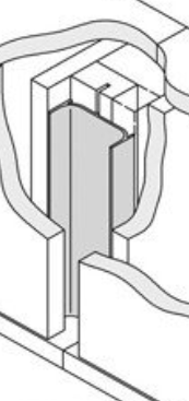

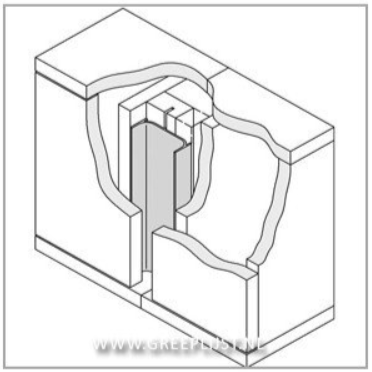

De verticale greeplijst heeft aan de achterzijde een extra geribbelde strip, past in een groef en eventueel verlijmen.
8.913
2.486

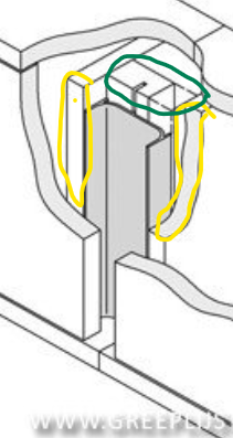

zie ik het juist ?
de greeplijst komt op de kop van het corpus ?
de doorsnede is asymmetrisch ? waarom ?
8.913
2.486

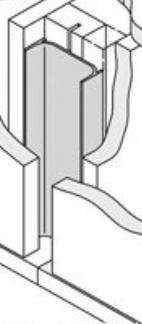

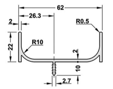

Ik denk om niet in de groef tussen de twee corpussen te komen opdat deze los kan raken.
dat is een heel aanvaardbare reden
er zit perspectief in de tekening
misschien kan ik ze daarom niet goed interpreteren
naar mijn begrippen zijn de kopse zijkanten van de corpussen de geel aangekleurde delen
de greeplijst zit er tussen
het groen aangekleurde deel waarop die vastgezet is, zit ook tussen de corpussen gekneld
dat zou uit 1 ononderbroken stuk kunnen bestaan
maar ik zie aan de rechterkant een stippellijn, waarvan ik het doel niet begrijp
de groef om de bevestigingspunt van de greeplijst in te slaan kan best asymmetrisch geplaatst zijn, maar het waarom ontglipt mij
