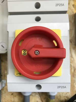

Ik kocht onderstaande schakelaar onlangs bij elektramat/groepenkastbestellen. Prettige webwinkel en nette prijzen. Zoekterm: “werkschakelaar”.
Ik link letterlijk naar detzelfde webwinkel :D
Heb je een foto van de aansluiting binnenin? Ik ben wel benieuwd hoe dat eruit ziet.
