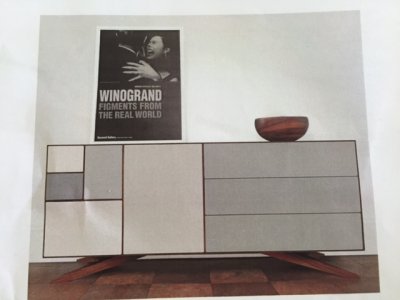

hii, ben nieuw op dit forum dus weet niet of dit topic in de juiste categorie staat.
ik moet voor school deze dressoirkast maken.
kast wordt gemaakt van MDF wat afgewerkt is met HPL.
kast maat is 150cm lang, 50cm hoog, 45cm diep.
het onderstel moet worden gemaakt met zeer schuine poten. hier komt dus veel druk op te staan.
hoe kan ik het beste dit onderstel maken?
onderstel moet 20cm hoog worden.
de uit einde van de poten moeten precies onder de hoeken van de kast komen.
zelf dacht ik om misschien de poten en de regel uit 1balk te halen, en dat 2x en die dan kruislings over elkaar te maken met een half-hout verbindind.
sterk genoeg?
iemand anders nog ideeën?

Volgens mij zijn het vier losse poten die vanuit de romp verbonden zijn (wss dmv rampa moeren). Door de schuinte heb je een groot contactvlak, dus kun je met twee moeren per poot werken.
Alternatief is een schuifzwaluwstaart.

thanks voor je reactie.
rampa moeren zijn idd een slim idee.
alleen denk ik dat alleen poten door gaat zakken, is nogal een gewicht wat erop komt en poten staan heel schuin waardoor verzakkings kans nog groter is?
wat zijn schuifzwaluwstaarten?
