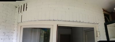

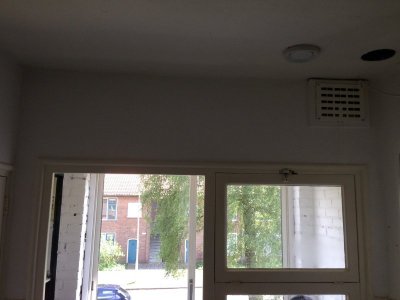

Nu heb ik een vraag over het verwijderen van de muur. Het geheel bestaat uit een deur en raam met een enkel steens muurtje tot het plafond. voor verduidelijking hieronder een foto:
De kant van de keuken:
En de kant van de loggia:
De foto vanuit de loggia is in panorama genomen, door de kleine ruimte is de foto gebogen, in werkelijkheid is alles redelijk recht.
Mijn vraag is simpel, hoe kan ik dit het beste aanpakken, alleen het kozijn verwijderen en het metselwerk laten zitten? gaat dit goed of zal het metselwerk naar beneden komen en moet ik dit gaan opvangen met bijvoorbeeld een H-profiel?

Kozijn behoort niet dragend te zijn en zou eruit moeten kunnen. Zit er links een scheur in de rollaag? Dan zou het kozijn wel dragend geworden kunnen zijn.
Wat zit boven het plafond een hoe is de vloer die erop ligt overspannen? Heeft de wbv of de gemeente constructie tekeningen? Dan is het eea beter te beoordelen.

Dan draagt dat muurtje de muurplaat met de bijbehorende belasting.
Muurtje volledig weghalen als het doorgescheurd is en onder de muurplaat een drager aanbrengen. Is de muur niet gescheurd is alleen het kozijn weghalen.
Advies op afstand met 2 foto's is moeilijk. Is er hij de buren toevallig op dezelfde manier verbouwd?
Anders iemand er ter plekke naar laten kijken.

Hallo Ronald,
Waarom denk je dat deze muur de muurplaat en dus het dak ondersteunt?
Als ik foto 1 bekijk dan maak ikzelf hieruit op dat dit maar een tussenmuurtje is, als je door dat eerste raam kijkt (dat zou worden verwijderd) zie je rechts de muur nog doorlopen tot aan een volgende muur volgens mij dan de buitenmuur, is het niet logischer dat dan op die volgende muur de muurplaat zou liggen die op zijn beurt het dak draagt?

Bart,
Omdat ik vermoedt dat er een sporenkap aanwezig is door het asbest dakbeschot, maar zoals ik al eerder schreef advies op afstand met twee foto's is moeilijk.

Moeilijk te zeggen maar, zo te zien kan dit muurtje niet echt veel ver/dragen. Wel iets natuurlijk, de plaatsing van het ventilatierooster op die plek is ook niet echt constructief.
met stempels onderbouwen en een latei plaatsen.?
