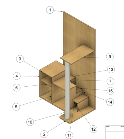

In de bijgevoegde afbeeldingen is misschien duildelijker wat mijn plan is; de achterplaat moet 250 cm hoog worden en 114 cm breed op de 3d tekening aangegeven met nummer 1.

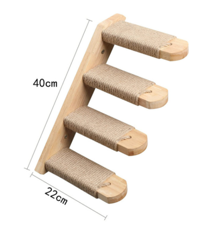

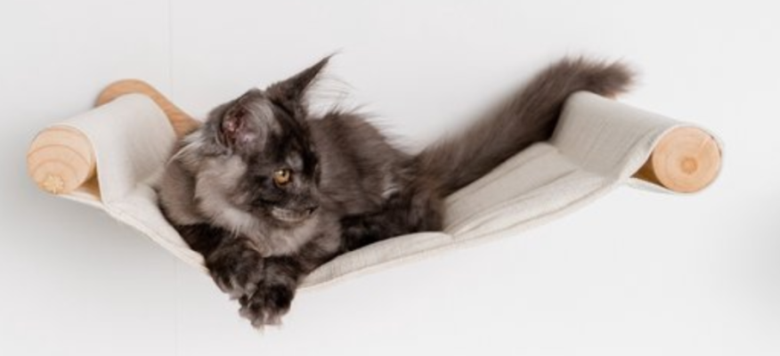

Ik wil 2 trappetjes daaraan hangen die 40 lang zijn (diagonaal) en 22 cm diep en een hangmatje van 50 cm breed en 40 cm diep.

En die trappetjes kunnen ook 15 cm diep, lijkt me bijvoorbeeld.

Je schrijft dat de achterplaat 250 x 114 cm moet worden. Kan dat ook 244 cm worden? Een standaard plaat is namelijk 122 x 244 cm, en het zou zonde zijn om voor die 6 cm een naad te maken, of een extra grote (lees dure) plaat te moeten kopen, die je dan bij een prof-houthandel moet gaan halen ipv bij de bouwmarkt om de hoek.
Kijk ook goed naar waar je de plaat aan de muur schroeft, de schroefgaten ga je mogelijk ook zien door de muurposter heen. Het mooiste is dan denk ik om er een houten lijst omheen te maken en daar de schroeven achter te verbergen + in het midden een paar schroeven achter een klimobject.

Ik weet niet wat voor ras kat je in gedachten hebt, maar ik denk dat een kat van 10kg niet meer van zijn plek afkomt :)
