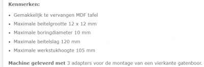

bij de kenmerken lees ik het helemaal onderstaande
voor zover mij bekend is een vierkante gatenboor eigenlijk een vierkante buis met scherpe hoeken waarin een boor steekt
de vierkante buis dient om de hoeken die de boor laat staan, uit te steken
ik heb die nog enkel maar op de webwinkel van felder gezien
De vraag is passen alle merken vierkante gatenboren op mijn jet
wat de kop van jouw jet op kan nemen, is op Jet JBM-5-M vierkante gatenboormachine 230V 3-12mmØ onduidelijk
