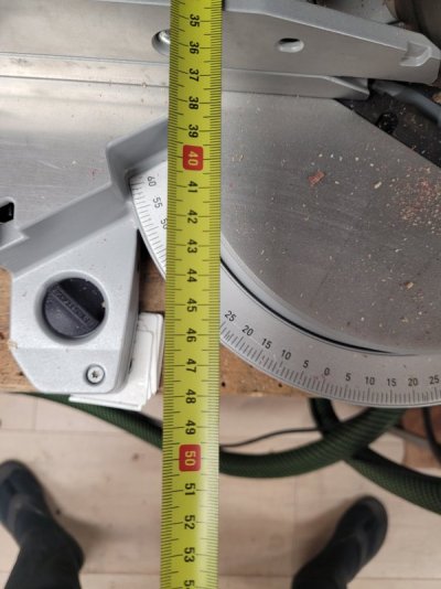

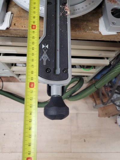

Dag,
Ik ga een werkbank maken langs een wand die lang is (ca. 4 meter) maar waar ik niet veel diepte kwijt kan. Ik zie er een ideale plek in voor een afkortzaag, maar die moet ik nog kopen. Ik heb mijn oog laten vallen op een Kapex 60.
Ik heb bedacht dat het voldoende is als de voorkant van de voet(en) van de Kapex, nog net op de werkbank staat. Nu vraag ik mij af wat de afstand is van de voorkant van de voet(en) tot de wand. Uiteraard moet de afzuiging dan bevestigd zijn, moet de zaag kunnen draaien, enz.
Omdat ik het toch wel graag wil weten . . . hoe groot wordt die maat als ik de hoekinstelling zoveel mogelijk naar één kant draai en er niet tegenaan wil kunnen lopen. Hoe diep moet de werkbank dan worden?
Nou ja, mocht iemand dit oppikken. Ik kan alle tips voor het bepalen van de diepte van de werkbank gebruiken.
Ik zocht op handleiding/manual voor de Festool, maar vond tot nu toe niet wat ik zoek.

Bedankt Rdl.
48 is dus genoeg maar ik zal eerst 50 aanhouden in mijn plannen. Ik zie wel dat mijn voornemen voor de diepte van de werkbank overeenkomt met wat jij hebt gedaan.
Al met al (48 of 50) valt die afstand mij nog wel wat tegen maar 't is zo. Ik wil teveel (of eigenlijk minder) en dat kan nu eenmaal niet.

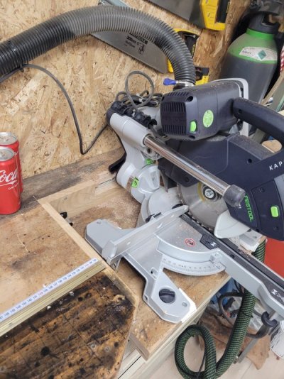

Ik brei maar door aan dit draadje omdat de volgende vraag in het verlengde ligt.
Ik wil dus een werkbank maken langs een lange wand van ca 3,80 m. Rechts wil ik niet dieper gaan dan ca. 40 cm misschien zelfs wel minder. Links mag het wel 60 cm zijn. Een klein middenstuk van 50 cm zou prima kunnen voor de Kapex.
2 vragen komen in mij op:
Als de afkortzaag in het midden staat heb ik links en rechts ca. 1,50 of ietsje meer. Links zit een wand, rechts kan ik over de rand van de werkbank schuiven. Wat zeggen jullie uit praktische overwegingen. Is 1,5 meter links van de zaag te kort?
Het ligt voor de hand om het middenstuk zo laag te maken dat het werkvlak van de Kapex op de hoogte van de werkbanken links en rechts komt. (Ter illustratie maar het lijkt verder nauwelijks op wat ik wil maken.) Ik kan ook alles op één hoogte houden met als voordeel dat de zaag kan verschuiven als ik links of rechts eens wat meer ruimte nodig heb. Nadeel is dan dat ik links en rechts iets op hoogte van zaag moet maken om het te zagen hout op te leggen. Wat is wijs in dit geval?
Bij voorbaat dank voor de nuttige bijdragen.

Wat betreft die 1,5 meter. Hoe vaak zaag je zelf hout dat daar niet meer zou passen?
En als het niet meer past, hoe vaak is dat + is het dan een probleem/mogelijk om de zaag even op te pakken en ergens weg te zetten waar je wel uit de voeten kunt? (moet je wel 2 blokjes maken om onder de uiteinden van het hout te leggen)

Mijn ervaring met afkorten is dat er vaak een relatief klein stuk van een langer deel af gaat: kozijn een paar cm inkorten, planken voor projecten haal je zoveel mogelijk op maat dus ook een kleiner stuk eraf. Oftewel, ik zou 'm niet in het midden plaatsen.
Ik sta links van de zaag en zou dus ook links de lange kant maken zodat je goed zicht hebt op de zaagsnede.

Ik ben een hobby houtbewerker. Ik meen mij te herinneren dat ik niet vaak lang hout heb afgekort. Tegelijk vertrouw ik mijn eigen herinnering niet erg. 1,5 m is niet heel lang en ik zit mijzelf daarmee misschien toch meer dwars dan ik zou willen. Daarom een vraag naar praktijkervaringen op dit punt.
In veel gevallen kan ik iets grof afzagen en daarna netjes op maat. Toch, al met al, heb ik een praktisch probleem. Ik denk er nog eens over na.
Omdat je met beperkte ruimte zit, zou ik zelf alles zoveel mogelijk multifunctioneel houden/maken.
Je kan je lange hout. links danwel rechts, leggen op een paar eenvoudige blokken met de juiste hoogte. In plaats daarvan zou ik een paar multiplex plaatjes (ongeveer 25 x 10 cm) aan elkaar schroeven in de vorm van een "V", maar dan gewoon onder 90 graden. Leg deze op z'n kop ( ^ ) links en/of rechts van je zaag ... en klaar.
Als je dan klaar bent met zagen stapel je ze op elkaar en opgeruimd staat netjes.
Drie setjes zou ik doen.

In een video van Hooked on Wood (moet een vergissing zijn want hij is hooked on tools) werd ik nog eens gewezen op de verticale handgreep op de Kapex. Die wordt vervelender in gebruik naarmate de zaag hoger geplaatst is. Dat vraagt dus om verdiepte plaatsing.
Ik heb het grotere broertje en daar heb ik een tafel voor gemaakt zodat het werkblad vd zaag op gelijk niveau ligt als een MFT tafel, volgens mij 90cm. Diverse andere merken hebben de greep op dezelfde plaats. Fijn van deze machines is dat ze geen achterbouw hebben en dicht bij een muur of schuin dak geplaatst kunnen worden.

@Rene71 Als ik jou goed begrijp heb je gedaan wat ik ook van plan ben. Zou je de Kapex (120?) op de tafel van naar ik begrijp 90 cm, zetten, dan moet je een stuk hoger reiken voor de greep. Die greep vindt niet iedereen even fijn in gebruik.
Inderdaad, maar ik heb de tafel deze hoogte gegeven zodat langere werkstukken ondersteunt kunnen worden door de MFT tafel en andere tafels en schragen die ik heb gemaakt. Maar indien de greep te hoog staat is dat ook niet handig.

Even om verwarring te voorkomen: die 90 cm is de beoogde hoogte van de aanslagen/werklvakken van de Kapex. En aangezien de Systainer basismaat 12 cm is, betekent dat dat je de Kapex op een vlak van 78 cm hoog zou moeten plaatsen.
90 cm is trouwens voor de gemiddelde wereldburger (man) een goede werkhoogte. Niet voor niets zijn aanrechten ook in die orde van hoogte. (Hoewel ik een volle meter prefereer). Volgens de Modulor van Le Corbusier is een goede werkhoogte 14 cm onder de maat van de gebogen elleboog langs het lichaam.
