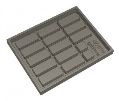

Dat is een contramal, waar je een silicone mal van maakt, waar je weer de steentjes in kan gieten?
Dat wil ik best voor je printen, qua materiaal is het centenwerk, als het om 1 a 2 mallen gaat

Je wilt stenen van 5 cm bij 2 cm bij hoe dik?
Zijn nog aardige grote stenen.
en dan een mal van 20 stenen ofzo? 5 rijen van 4?
met wat halve stenen?
Qua materiaal kost het niets, verzendkosten is genoeg.
Koop wel goede silicone, 2 komponenten.
En de ge3Dprintte mal is eigenlijk 'te mooi recht'. Ik zou voordat je de silicone erin giet, met een klein vijltje het plastic hier een daar wat beschadigen zodat je stenen wat natuurlijker over komen.

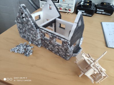

als je de geprinte mal wat bewerkt met een vijl, heeft de silicone mal uitstulpingen, en de steentjes weer uhh... instulpingen?
Mijn vriendin maakt stenen huisjes zelf, en daar heb ik ook al wat mallen voor geprint.
een 'nadeel' van die silicone mallen zijn dat ze ZO onwijs gedetaileerd zijn, je aan de uiteindelijke steentjes kan zien waar de eerste mal van gemaakt was.
Hout gaat niet, dan krijg je steentjes met een houtnerf en dat is heel lelijk. (MDF zou kunnen)
3D printen zie je ook terug, de printlijnen komen over in de steentjes als je de geprinte mal niet eerst schuurt en vijlt.
Ze heeft het uiteindelijk zo gedaan:
Mal 3D printen, silicone erin, en in de silicone mal de steentjes gieten.
1 Batch steenjes maken. Die steentjes bewerken, ruw maken, stukjes eraf, in krassen, staalborstel erover, noem maar op.
Die steentjes in een leeg bakje lijmen, daar weer silicone in gieten, en dan heb je pas een goede silicone mal
11.651
4.517

Perfect :), ziet er goed uit.
Heeft je vriendin dezelfde afmetingen genomen die jr me gister stuurde?
Ziet er echt professioneel uit.

Je had gelijk, mijn afmeting is te groot.
Ik heb het uitgeknipt en op een muurtje geplakt, en komt totaal niet overeen met de ramen en deuren.
Als het nog mogelijk is om aan te passen graag 40x8 mm
Als het niet kan, dan kan het niet.
