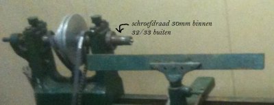

Hallo,
Ik ben in het bezit van een draaibank zonder het opzetstuk voor schalen e.d (<--Hoe heet dit?). ik kan alleen 'tussen de centers' draaien.
Nu heb ik de as opgemeten op het punt waar aan de buitenzijde schroefdraad zit en ik meet als binnen maat 30mm en buiten 32 mm. Ik lees op de website de houtdraaier.nl dat 33mm een gangbare maat is. Nu vraag ik me af of ik voor het meten het schroefdraad of de groef moet meten.
Ook vraag ik me af waar ik een opzetstuk kan aanschaffen zonder de hoofdprijs uit te geven. Iemand een tip? De maat tussen mijn as en het frame is 18cm.
Het betreft volgens mij een zelfbouw draaibank.
Alvast bedankt!!
Groet Hugo

Opzetstuk noemen ze op zijn Nederlands, 4 klauw.
Voor het meten heb je de schroefdraad nodig.

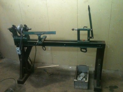

Hallo,
Hierbij een foto. Het is wel een oude foto maar het is redelijk zichtbaar.
Wat ik wil is bijvoorbeeld een schaal maken. ik wil mijn hout aan een kant opspannen zodat ik niet aan de 'zijkant' maar aan de 'kopse' kant van mijn project kan werken.
is het in eerste plaats mogelijk om hier een onderdeel op te plaatsen of kan het zowiezo al niet? ik ben een leek dus neem me niet kwalijk als het een domme vraag is;)
Sorry voor de kwaliteit maar het moet maar even zo.
Groet,
Jurriaan

Jan, een vierklauw volgens mij wel de goede term - de vorm van de klauwen is voor een houtdraaibank natuurlijk heel anders.
Wat ik op de foto zie lijkt me niet een standaard M33 schroefdraad. Wellicht kun je bij iemand in de buurt een M33 attribuut lenen om eens te passen? Een locatie in je profiel helpt daar natuurlijk wel bij.
Voor het correct meten van (de spoed van) schroefdraad bestaan er schroefdraadvoelers.

Jan, als de klauwplaat vier klauwen heeft is het een vierklauw. De vorm van de klauwen bepaald of deze geschikt is voor hout of metaal, dat doet de naam niet.
Edit: Jurriaan was me voor!
Huge, als de machine zelfbouw is dan is er geen garantie dat het om de standaard M33 aansluiting gaat, die bovendien ook nog een pasrand heeft. Kijk hier even voor de exacte maatvoering van een DIN800 M33: http://www.woodworking.nl/showthread.php?19707-Nieuwe-draaibank&p=231804&viewfull=1#post231804

Zit er een beetje raar tegenaan te kijken.
Binnenschroefdraad M 30 en dan buiten M 33 ??
Dat lijkt mij nagenoeg onmogelijk, er blijft geen materiaal over.
