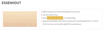

Voorlopig denk ik aan de suggestie van ZotvanHout; essen. Al of niet in dunne stroken gebogen en verlijmd. Maar ik zal het idee van de dunne stroken van het een of ander ook eens voorleggen aan de chef.
