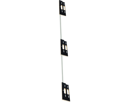

Hallo allemaal,
Voor het infrezen van verdekte deurscharnieren in nieuwe deurposten wil ik gebruik maken van een sjabloon;
Voor dit sjabloon heb ik een kopieer ring van 24mm nodig. Ook wordt er aangegeven dat de beitel 18mm moet zijn. Daarbij wordt aangegeven dat de lengte van de beitel minimaal 90mm lang moet zijn, om de diepte van de scharnieren te kunnen frezen
Nu ben ik onbekend met het fenomeen kopieer ringen. Ik heb een oude Bosch groen bovenfrees met een 6mm schacht. Heeft iemand enig idee of elke gangbare 24mm kopieer ring op deze freesmachine past? En heeft iemand een idee waar ik een freesbeitel 18mm minimaal 90mm lang kan kopen? Ik vond wel deze maar die is voor freesmachines met een schacht van 8mm ipv 6mm en die past dus niet op mijn machine; Freesbeitel 92mm x 18mm schacht 8mm Kopen?. Anderen die ik vond zijn allemaal korter dan 92mm.
De bedoeling is de verdekte scharnieren in renovatiekozijnen te frezen.

In 6 mm ga je denk ik geen 92mm lange frees vinden. Daar is 8 toch wel het minimale lijkt mij.
Maar je zou ook een kortere frees met de kopieer ring kunnen doen en daarna met een frees met geleiding bovenaan het karwei afmaken. Dus de tweede gang zonder het sjabloon. Dan zijn je keuzemogelijkheden opeens weer veel ruimer.
Voor de kopieerring is het type is wel handig om t e weten. Anders kunnen we je niet adviseren mbt de kopieerring.

Hee bedankt voor je snelle antwoord.
Hmm.. met geleiding bedoel je met een geleidewieltje zeg maar, een contourfrees toch? Ik heb een bovenfrees maar veel meer dan afronden doe ik er vaak niet mee vandaar mijn vragen :)
Volgens mij is het probleem een beetje dat die verdekte scharnieren een getrapt dieper deel heeft, wat je moet afstellen met het sjabloon. Dat kan wellicht problemen opleveren als ik het lader met een geleidewiel frees wil afmaken?
Hier is de gebruiksaanwijzing van het sjabloon:
Ik ga zo ff kijken naar het type frees dat ik nu precies heb. Tis een oudje hoor, hopelijk bestaan daar kopieerringen voor.

Je overweegt een mal van 99 euro en een frees van 134 euro (slik). Je bovenfreesmachine is een oudje met een 6 mm opname, momenteel nog zonder kopieerring.
Zoals @ccrider hierboven aangeeft vind je waarschijnlijk geen 18 mm frees van de gewenste lengte met een 6 mm schacht, en niet zonder reden.
In jouw situatie zou ik het anders aanpakken. Als je er geen dagelijks werk van maakt kom je een heel eind met deze verlengde 18 mm frees met ondersnijder. Kost 125 euro minder dan jouw keuze.
De uitgekozen mal maakt het werk wel gemakkelijker maar als je even goed bestudeert wat hij nu precies doet is iets met vergelijkbare functionaliteit ook zelf van restmateriaal te maken. Daar zou ik dan voor kiezen, tenzij een hele serie deuren wordt verwacht.
Zo, ik heb zojuist 234 euro voor je bespaard :p .
Voor wat serieuzer freeswerk zoals het infrezen van hang- en sluitwerk schiet je huidige freesmachine tekort. Blijf die gewoon gebruiken voor het afrondwerk, goede kans dat je hem met constructiewerk overbelast. (Ik heb ooit het lager uit mijn Bosch POF 1200 gedrukt met een vergelijkbaar klusje en ga volgens mij niet lomp met mijn gereedschap om).
Voor die 234 euro is wel een wat zwaardere freesmachine met 8 en/of 12 mm opname te vinden.

Hey.. bedankt voor de tip en het meedenken man. Grappig, dat blijkt precies de machine te zijn die ik heb, de Bosch POF 1200. Ik overweeg al langer een nieuwe freesmachine te kopen. Ik dacht zelf aan een DeWalt met 8mm schacht. Wat is het wattage dat vereist is voor freeswerk voor hang en sluitwerk? Is 900w voldoende? Het probleem is een beetje dat ik 6 kozijnen ga vervangen en bijhorende deuren, tis dus niet zomaar voor 1 kozijntje. Het liefst zou ik die mal natuurlijk van iemand lenen of huren.
Ik moet de kosten even goed berekenen, het is prijzig, zeker.. maar op zich is het een eenmalige uitgave en een nieuwe freesmachine is sws geen straf 🤪. Die 100 euro voor een mal vind ik nog meevallen maar die frees van 140 piekos vind ik zelf ook errug duur. Had gehoopt op een goedkoop alternatief van ecotools.
@Althanor, ik ben voornemens verdekte scharnieren in te frezen, geen normale scharnieren. Wel heel netjes gedaan overigens!

Ik keek nog even naar de handleiding die je hierboven gepost hebt en volgens mij kan het allemaal best eenvoudig met een kortere frees en kopieerring die alleen het brede deel freest en dan met bijvoorbeeld een speedboor of slangenboor het diepere deel doen. Dan kun je met twee lichte gangen en dus een veel lichtere frees in ieder geval het zichtwerk herhaalbaar en netjes uitvoeren.

nu weet ik het even niet meer. Kan het mogelijk wel met mijn lichte freesmachine met 6mm frees en het diepere gedeelte met slangenboor of gaat dit hem echt niet worden..?
ik wil het wel testen alleen ik weet niet waar ik een kopieer ring kan halen voor deze oude bosch 600ACE. Kan het zo snel niet vinden via google.

Zoals hierboven ook al gezegd. Weinig afnemen in één keer
@ccrider en @Wim Kluck,
zoals hierboven gezegd. Niet teveel in één keer moet goed gaan.
In de handleiding van het apparaat lijkt het alsof er wel een soort van kopieerring bestaat. Ik heb em helaas ook nog niet kunnen vinden.
Maar met een zijgeleider en een malletje als begin en eind stop kom je ook een heel eind.
