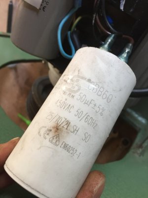

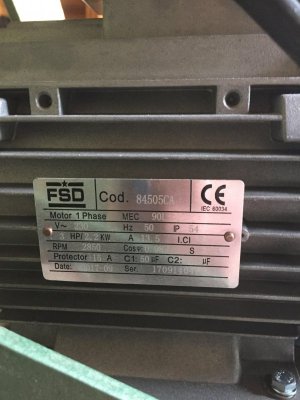

Ik ben bezig met het plaatsen van een andere motor op de vlakbank. Er zat een 3 fase motor op van 1.5kw en deze heb ik vervangen met een 1 fase motor met 2.2kw.

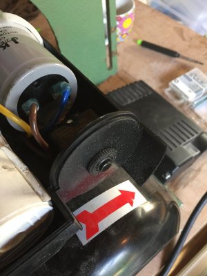

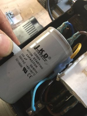

Nu heb ik het probleem dat als ik de motor aanzet, deze na enkele seconden stil valt. Als ik dan het reset knopje op de achterkant indruk, kan ik hem weer starten maar dan valt deze weer uit. Als ik de motor onbelast laat draaien is er niks aan de hand. Bij het uitschakelen hoor ik na een poosje een soort tik (is dit normaal?). Ik heb wat foto's gemaakt van de motor en de condensators:
dit reset knopje bedoel ik:

Het valt me wel op dat volgens het motorplaatje een condensator van 50 uF nodig is. Echter, de condensator die er op zit is 200 uF. En de 300 Volt max werkspanning is wat laag. Meestal is dat 400 V. Is dit de originele condensator? Wat stelt de laatste foto voor? Een tweede C? met wel de juiste waarden?

Klaas, die 50uF condensator zal de gewone aanloopcondensator zijn.
Ik vermoed dat die 200 uF condensator bedoeld is om de cos phi op te leuken. Die cos phi is bij deze motor bijzonder hoog (0.98), wat hartstikke mooi is; meestal hangt-ie zo rond de 0,8.

Oeps ik zie nu pas de 2,2 kilowatt. Deze tamelijk hoog vermogen motor (voor een enkelfase) heeft ws een hulpwikkeling die na een paar seconden wordt uitgeschakeld door een centrifugaalschakelaar en een werkwikkeling die ingeschakeld blijft.
Zo'n motor heeft 2 condensatoren. De condensator met hoge cap en lage werkspanning wordt samen met de hulpspoel uitgeschakeld door de centrif. schakelaar. De andere C van 50 microfarad blijft ingeschakeld

Met een andere beveiliging? Waar zit die “beveiliging” eigenlijk?
Als het een nieuwe motor is, kan het goed zijn dat de overbelasting beveiliging er te snel uitgaat. Je zou het met een andere kunnen proberen. De leverancier van je motor heeft er vermoedelijk wel een op voorraad. Anders bij de dichtst bij zijnde compressor boer. Als dat niets oplevert, kan je zo'n ding bij alie bestellen. Kost niet veel, maar duurt vaak wat langer.
9.901
3.485
Dat is dat blokje met dat knopje, wat bij je condensatoren zit. Daar zit een contaktje in met een bimetaaltje. Als er te lang een te hoge stroom loopt, wordt dat bimetaaltje warm en schakelt je motor uit. Dit is om te voorkomen dat je hoofdwikkeling er uit fikt.

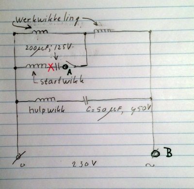

Als dat om een of andere reden niet (meer) kan is het volgende misschien van nut.

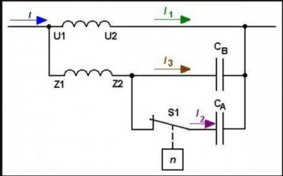

Ik vermoed dat de schakeling er zo uit ziet:
Het aanloopkoppel van dit soort motoren (met twee condensatoren) is ruimschoots voldoende om op gang te komen.
1.Probeer de motor met de hand rond te draaien terwijl de belasting er op staat. Dat moet lekker en niet al te moeilijk gaan.
2.Wanneer treedt de klik op die je hoorde? Was dat toen de motor(bijna) was uitgelopen?. Dat lijkt gunstig. Centrifugaal-schak. werkt (misschien) nog.
2. Mogelijk zit de storing/defect in de tak van de startwikkeling. Als bijv. de centrifugaal-schak niet werkt kan deze tak heel snel stuk gaan door oververhitting.
3.Om de centrif schak te onderzoeken: verbreek de verbinding waar het rode kruis staat in de tekening. Hang een AC voltmeter tussen A en B. Sluit de motor op net aan en help zo nodig de motor op gang evt met hulp van een touwtje (wel in de voorkeursrichting van de motor). Je meet aanvankelijk ongeveer de halve netspanning en zodra de motor op gang komt/is, meet je geen spanning meer omdat de centrif schak open gaat (als het goed is).
Nou ja, je moet nog weten dat ik niet echt praktische ervaren ben, maar deze tests kunnen geen kwaad, zijn simpel en leveren hopelijk wat op.
mvg
Klaas
PS:negeer de tekening hieronder . Ik weet niet waarom ik die niet weg kan krijgen
