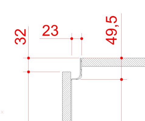

Dag woodworkers,
Ik ben bezig met het ontwerp van een greeploze keuken voor mijn dochter. Die alu grepen worden bevestigd met van die winkelhaakjes. Echter, als de kast een bovenpaneel heeft kan je die niet gebruiken, toch niet om te bevestigen tegen de zijwand. Hoe lossen jullie dat op? De haak aan één zijde inkorten, inhaken in het onderste sleufje en tegen het bovenpaneel schroeven?
Op deze kast komt uiteraard nog een tablet.
thx!

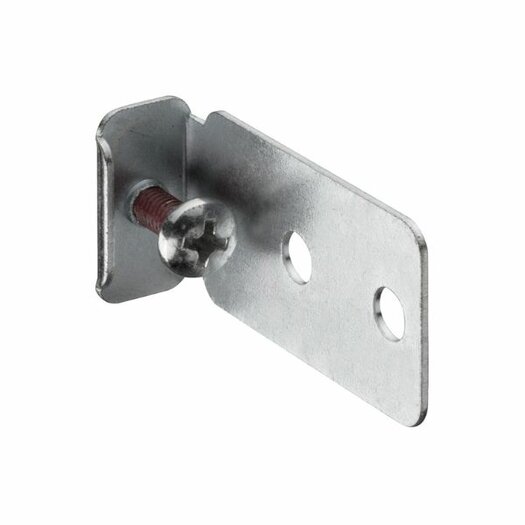

Ander model bevestigingsbeugel. Je hebt het model nodig dat je in de greeplijst schuift en dan aan de onderkant van je blad vast schroeft.
