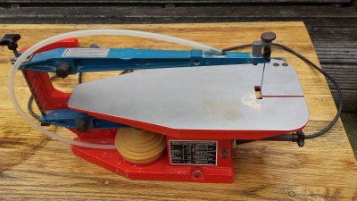

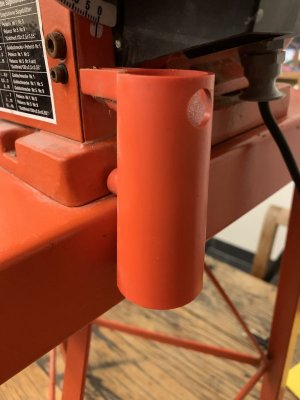

Beste Forumleden,
Ik heb een Hegner Multicut-1 uit 2004 weten te bemachtigen.
Het blaasmechanisme is niet compleet, en daar heb ik een vraag over. Het lijkt mij dat ik een slang direct moet aansluiten onder de blaasbalg en deze richting de zaag moet geleiden. Echter bungelt er ook een oranje kunststof kokertje aan de voorzijde wat lijkt op een aansluiting voor stofafzuiging. Op afbeeldingen op het internet lijkt het dat het blaassysteem via deze stofafzuiging loopt.
Kan iemand mij vertellen wat de beste manier van montage is?
Bij voorbaat hartelijk dank!
Tiemen

Het blaassysteem moet idd in het gat onder de blaasbalg van foto 1
Wat het kokertje betreft, dit lijkt me niet meer of minder als dat je hier een stofzuiger kan op aansluiten voor stofafzuiging.
Maar je hebt een mooie zaag weten te bemachtigen!
Ik kan morgen ev een foto maken hoe het hoort te zitten.

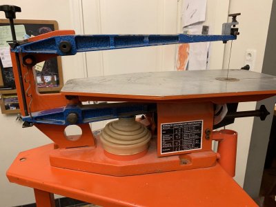

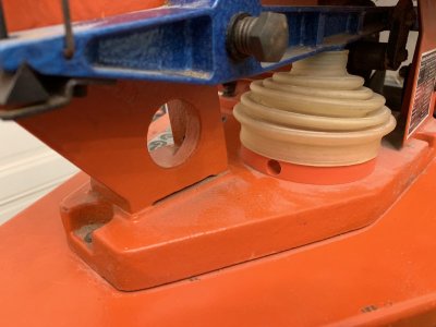

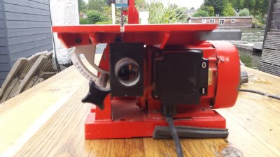

Dat van de blaasslang kan ik je zo laten zien:
Die oranje buis aan de voorkant heb ik niet maar een ander soort kapje dat je kunt kantelen, maar ik heb er dan ook geen vast onderstel bij.
sorry geen foto van de zijkant.
