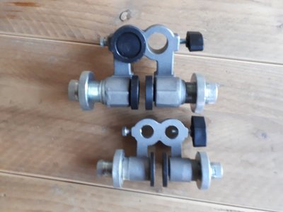

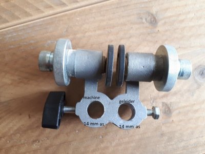

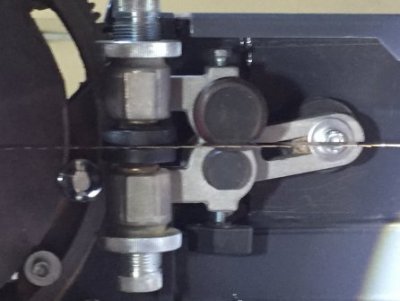

Afgelopen week is mijn nieuwe Hammer N3800 geleverd maar deze was niet helemaal compleet,
de geleiderol die de rug van het zaaglint ondersteund van de onderste geleider zat er niet bij.
En dan begint de ellende, niemand weet deze maat, en deze geleider komt ook niet voor in de catalogus,
daar de onderste in mijn machine een as heeft van 14 mm.
Maar alle vervangende die te verkrijgen zijn, alleen maar de 18 mm as / gaten hebben en veel groter zijn.
Foto 1
Degene die er in zat, zonder de geleiderol, as is 14 mm.

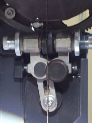

foto 2
Nu hebben ze een geheel nieuwe complete geleider opgestuurd maar deze is een heel stuk groter, ik weer gebeld
maar deze zou er in horen, volgens een monteur, zie het verschil op de onderstaande foto, de kleinere past maar net
zonder tegen de kast te drukken.
Deze nieuwe heeft as van 18 mm. en is veel groter.
Ik hoop dat er N3800 eigenaren zijn die dit voor mij kunnen bevestigen wat er bij jullie inzit, foto met een maat b.v.
Volgens Felder kan er verschil zitten tussen een ouder en een nieuwere N3800, de mijn is van Feb 2018.
Alvast mijn dank,
Greeetzzzzz Skybiker.

Net terug uit de werkplaats en de nieuwe veel grotere geleider is de goede en past prima.
De kleine die er op zat was verkeerd, dus logisch dat ze daar bij Felder niets over terug konden vinden, maar moet toch ergens van zijn,
vandaar was mijn vraag hier ook of iemand met een Hammer N3800 dat kon bevestigen, of er zo'n kleine of een grote op hun machine zit als onderste geleider.
Doordat de kleine op een geheel andere plaats valt, leek het erop dat de grote nooit kon passen, maar bleek dus gezicht bedrog,

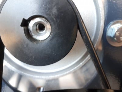

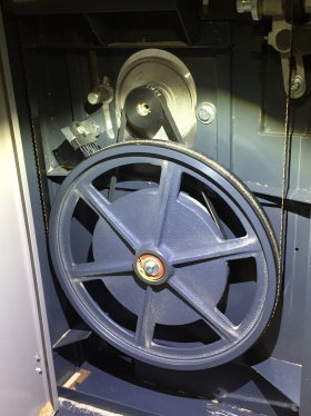

Maar als ik dacht van, hey nu ff lekker zagen, dan had ik dit ook mis, de machine start op met een luid piepende v-snaar en die loopt ook nog eens ergens aan terwijl die netjes op de wielen zit in de groeven zit zoals het hoort.
Hier een foto dat de riem in een paar minuten al beschadigd is aan de zijkant, terwijl ik nergens kan constateren dat die aanloopt maar je hoort het wel als je de wielen met de hand ronddraait.

Loopt de riem mooi recht? Kan je door hem te volgen vinden waar hij zijdelings tegen loopt? Je zal het zo te zien moeten zoeken aan achterzijde van het onderste wiel van de lintzaag, of in een vreemd voorwerp dat er niet thuis hoort.... Verdwaalde schroef of iets van de het geleidergehel ofzo? Is blijkbaar toch aan geprutst in de toonzaal....
Als je het nog niet gedaan hebt, probeer de machine eens even zonder zaaglint...
De getoonde poelie op de foto ziet er perfect normaal uit: is vergelijkbaar met de Felder 510 die hier staat: poelie 'ligt iets naar voren', of steekt iets uit over de lengte van de as. De as waarop de poelie zit is hol en zit inwengige schroefdraad in. Enige verschil is dat het bij de Felder een poly-V riem is in plaats van een V-riem.

Allemaal al gedaan brt, kan niets vinden waar die tegenaan loopt, ook staat die strak genoeg, maar de machine start toch slippend op met een luid gepiep voor een aantal seconden, ik ga hier niets neerzetten zonder het eerst zelf allemaal uit te proberen en te controleren, die kennis heb ik wel, ook om alles te demonteren en weer in elkaar te zetten maar ik ben van mening dat ik dat niet moet doen, is Felders werk, er was mij belooft dat alles afgesteld en nagekeken uit de showroom naar mij kwam, dit nakijken en afstellen is duidelijk niet gebeurt.

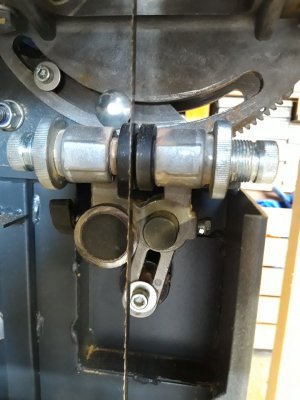

Toch hoop ik dat er een N3800 eigenaar een duidelijke foto van de onderste geleider voor mij kan maken en hier kan plaatsen, dan heb ik een verschil of wat om aan te kaarten maandag, tot nu toe klinkt het allemaal voor mij nog te onzeker wat ze voor mij kunnen betekenen, en wat de mogelijkheden zijn.
Een ander punt is dat bij de bovenste geleider, de stalen geleider wieltjes die het zaaglint aan de linker en de rechter kant moeten geleiden erg slap zijn, ze hangen gewoon scheef, dus de boven kanten van de wieltjes raken dan het lint maar de onderkant van de wieltjes hebben dan nog 2 mm tussen het lint, zo valt er dus niets strak af te stellen.
Zou je het afstellen met een visitekaartje er tussen, gaan ze hangen en dan lopen ze tegen het lint aan aan de bovenkant van de wieltjes,
bij de nieuwe ondergeleider zitten die wieltjes gewoon zonder speling op de as en die hangen absoluut niet.

Hallo Skybiker,

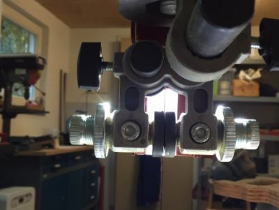

Weet niet precies wat je wil zien, maar hier een paar foto's van mijn machine:
B3AF808E-D15B-44F2-B080-F3082D14D1A7.jpgB74647A4-B22D-4383-A58C-3C35C3A1F318.jpgEE343700-BDCA-4E80-B67B-0E6A9E13C349.jpg
Ook bij mij staan de wieltjes van de bovenste geleiding wat los en niet helemaal parallel aan het lint zoals je kunt zien. Heb daar nooit problemen mee.
Ik draai een vd wieltjes tot ik het lint zie bewegen en daarna een fractie terug. Hetzelfde met het andere wieltje. Op die manier nooit problemen met de geleiding.
Ik vind het een heel fijne machine, nooit problemen mee.
Mocht je nog andere foto’s willen zien, laat maar weten.

Bedankt Chenak, de onderste 3 zijn wat ik nodig had, en bevestigt ook dat mijn machine geleverd was met de verkeerde geleider aan de onderkant.
hou er wel rekening mee dat die wieltjes dan wel langs het lint schuren, je merkt het niet maar dit geeft onnodig veel warmte af aan het lint.
Greetzz Sky.
