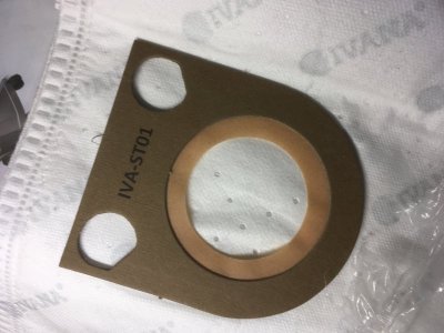

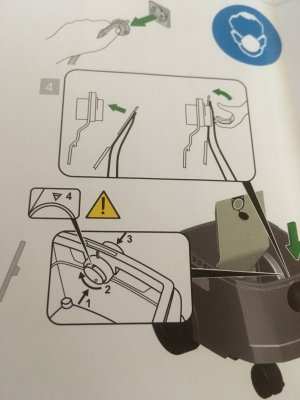

Heb deze stofzuiger maar pas. Ik heb die gekocht van iemand en zit te kijken hoe ik de zak er best moet inplaatsen;
Moet de langste lip van de zak naar boven of naar onder geplaatst worden over het stukje buis in de opvangbak? En puntje 4 op de tekening is me ook niet duidelijk.....

Als je dat afsluitdopje naar onder doet moet het goed komen.. Het erop drukken van de zak kan soms wat lastig gaan, welke zakken heb je? Vlies of papieren?

Het zijn zakken in vlies van IVANA. Deze waren er bij geleverd. Maar ik zie geen afsluitdopje op deze zakken IMG_2158.jpg
Gewoon opduwen zal wel voldoende zijn denk ik.....
