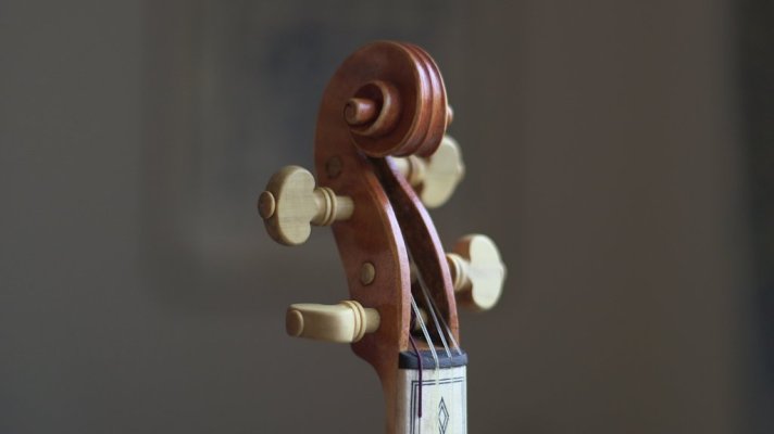

Krul en stemschroeven van een violino piccolo naar een ontwerp van Girolamo Amati uit 1613 (formaat van een kwartviool)

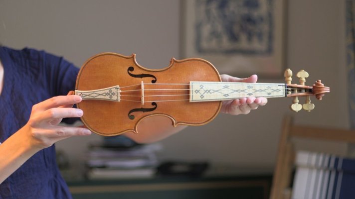

Inlegwerk van de toets en het staartstuk van die zelfde violino piccolo

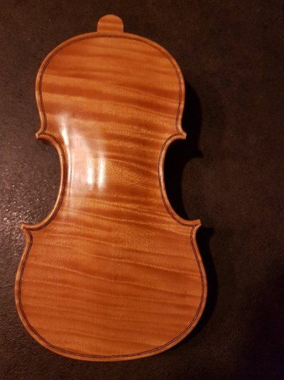

Achterblad van de violino piccolo met lak volgens eigen recept.

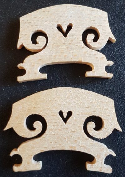

Barokke kam volgens Tartini model (met de Hegner en het mes, "origineel" en "verbeterd").

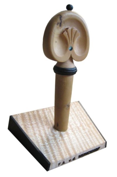

Cello-stemschroef naar eigen ontwerp.

Mijn laatste "normale" viool (4/4 formaat, Stradivarius model):
De violino piccolo klonk anderhalf uur nadat de (darm!)snaren er op waren gezet zo:
Deze violino piccolo is speciaal gebouwd voor de uitvoering van het eerste Brandenburgse concert van J.S. Bach. 2 Weken nadat hij klaar was werd hij gebruikt tijdens een concert in Edinburg (zie onderstaande privé-opname). Later nog in Los Angeles, Washington, Madrid, Graz, Rome en binnenkort Parijs. Ik had nooit gedacht dat dit het meest reislustige instrument van mijn hand zou worden. In een zaal "prikt" de toon door het orkest heen als een "zilveren randje". Het aparte is dat hij achter in een zaal soms duidelijker te horen is dan vooraan.

Mooi man. Die stemsleutels - maak je die uit 2 delen?

Dat heb je mooi beschreven. Het instrumentje fascineert de die-hard Bach fans. Echt na ieder concert komen er mensen doorvragen over die piccolo, waarbij ze aangeven dat ze zo verrast zijn dat je zo'n ukkie zo duidelijk kunt horen tussen de andere instrumenten.
Ik snap dat je denkt dat die stemschroef uit 2 delen is door die ebben kraag en de naar binnen lopende hartvorm. Maar die kraag is een ebben ring die op het buxushout is geschoven/gelijmd en daarna verder in profiel gedraaid. De "greep" is met een spits/krom schraapbeiteltje gevormd tot een bolletje met een diepe groef naar binnen. Link klusje met een stevige kans op happen. Vervolgens met de lintzaag (of evt. guts) vlakken aan gemaakt en met kleine Pfeil handgutsjes en schraapstaaltjes verder gemodelleerd. Klein ebben bolletje gedraaid met stift eraan voor op het uiteinde. En tot slot klein parelmoeren accentje in het hart.
Best een flink klusje. Maar wel heel leuk.
Die stemschroeven van de piccolo was meer rechttoe-rechtaan namaken van de oude Amati voorbeelden.
