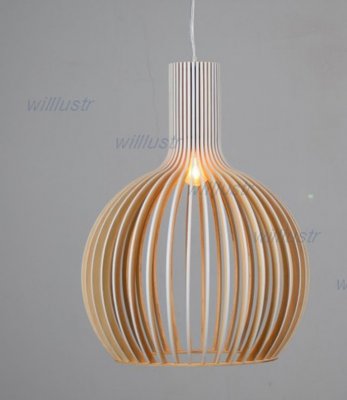

Nu ben ik me echter aan het oriënteren in triplex/multiplex, om hieruit een lamp te fabriceren.
De keuze voor het juiste hout, gebruik van de juiste machine (figuurzaag apparaat/ decoupeerzaag/??) voor een ongeveer als volgt uitziende lamp:
wood-pendant-lamp-suspension-lights-hanging-light-modern-bird-cage-lighting-atrium-lounge-restau.jpg
hopelijk kunnen jullie mij adviseren/ helpen!

Ik zou dat idd of met een mal (en een freesmachine) of met een computergestuurd snijapparaat doen. Ik kan me niet voorstellen dat je al die lamellen met de hand netjes identiek krijgt (althans niet zonder er exorbitant veel tijd in te stoppen), en dat ga je in het eindresultaat altijd zien. Voor een 'eenmalig' project zou ik dus de kopieerfrees pakken.

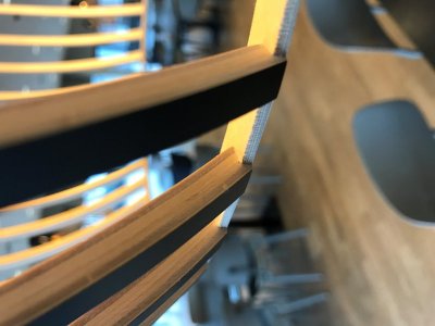

Klopt, alleen is de lamineer richting 90° gedraaid ten opzichte van wat jij wilt.
Deze foto laat het wat duidelijker zien.
Ik zou zeggen dat je, om dit te bereiken, een gelamineerde plaat maakt met de vorm van de ribben op de kopse kant, waaruit je alle ribben zaagt als dunnen stroken.
Lijkt mij ook de makkelijkste/snelste oplossing. Uitdaging zit hem dan vooral in het maken van een mal om te kunnen lamineren...
