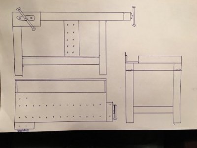

Ik heb het ontwerp nu op wat kladjes, ik zal het eens wat beter uittekenen en dan zal ik er een foto van maken

De werkbank word 170x80x90 en zal voorzien worden van 2 bankschroeven en een extra steunbord ( weet de naam niet ) om lange stukken te ondersteunen, het blad wil ik voorzien van gaten voor bankhaken om stukken in te klemmen. Aan de achterkant maak ik een verlaagde bak voor mijn gereedschap.

Welkom op het forum! Leuk uitdagend project! Ik vind de engelse benaming van dat steunbord nog het mooist klinken: "sliding deadman":D
Succes, Fons

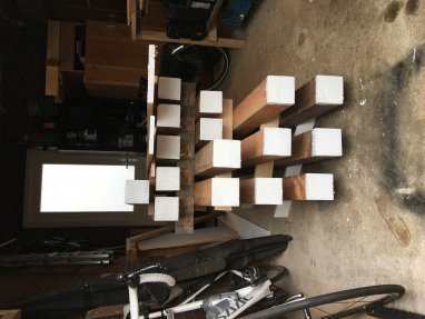

Zo, zojuist het hout gehaald en opgelat in de schuur, de balken zijn 12x12 en zullen worden teruggeschaafd naar 10x10.
nu een week of drie laten aclimatiseren en dan kunnen we beginnen!!

Is het hout zo krom dat je balken van 12 vierkant terug schaaft naar 10 vierkant? ik zou ze zo dik als mogelijk is houden, bijvoorbeeld ruim 11 x 11 cm immers jammer van het hout wat je weg gooid, en hoe dikker het hout hoe steviger en mooier de bank.

Tuurlijk! Ik had de tekening in mijn hand en was uitgegaan van 10x10 maar ik gebruik natuurlijk zoveel mogelijk! Het moet een mooie stevige bank worden!

Leuk project. Je kan ook overwegen om een wagonvise te maken aan de zijkant in plaats van een gewone bankschroef.

@usenaamvergeten, ik heb de wagonvise overwogen maar die zou ik dan echt alleen gebruiken om smalle stukken te klemmen op tafel, als ik de bredere endvise maak kan ik ook bredere stukken klemmen, en ik lees overal dat de instalatie van een wagonvise niet bepaald makkelijk is! Dit wordt mijn eerste grote project haha
