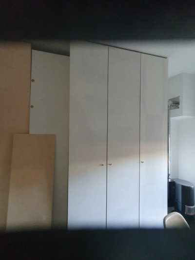

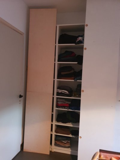

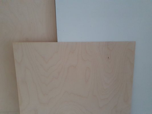

Dank voor de reacties. Iemand uit mijn omgeving raadde skylt aan. Bijgaand een foto hoe het eruit gaat zien. Ben niet helemaal tevreden met de lijm, had montagekit gebruikt maar moest naderhand veel plekken nog extra vastzetten. Iemand nog een tip vwb de te gebruiken lijm? Moet nog 4 deuren doen :)20230828_202059.jpg
12.320
3.451
Jurriaan ik zie nu de naad in het paneel. Deuvels/domino's met witte houtlijm. Zo word het ook wel eens met keukenkastdeuren gedaan. Dan zit er wel een kader omheen. Zonder een optische scheiding , zoals een lat of kader, zou ik ook langere panelen nemen.

Als je de deur gaat opdikken met een plaat multiplex krijg je naast het feit dat het waarschijnlijk krom gaat trekken ook problemen met het openen van de deur. Door de dikte komt de ene deur tegen de andere aan. Je zal in dat geval andere scharnieren moeten hebben die daarvoor geschikt zijn. Ik zou er in ieder geval niet aan gaan beginnen.
Als je het mooi wil doen zorg je voor een plaat 18mm multiplex welke lang genoeg is en maakt hier de deuren van. Dus direct in het multiplex je potscharnieren boren en dan afhangen.
