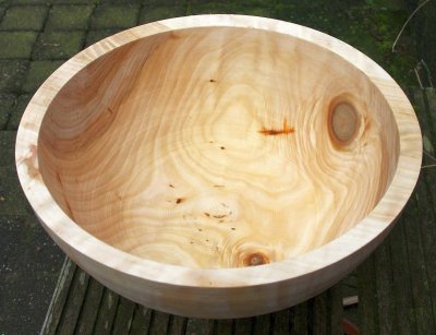

Pas geleden waren ze vlak bij mij een paar populieren aan het snoeien.
Heb een stukje meegekregen.
Ik kan er 2 schalen uithalen.

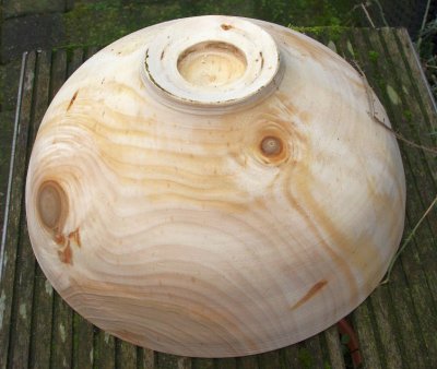

Dit is de eerste, hij is voorgedraaid en is nu 38cm doorsnee en 18cm hoog.
Heb nog nooit populier gedraaid, maar had begrepen dat het saai hout is.
Ik vind dat meevalleen.
Ik ben nu met de 2e bezig en die is op dit moment 40cm doorsnee.
Ik denk dat ik die gelijk helemaal probeer af te draaien en af te werken.

Jammer genoeg zal hij bij het drogen nog wel iets bleker worden. Als je meer stukken van een populier vraagt, neem dan de stukken bij zijtakken. daar gebeuren de spannende dingen in het hout. Soms zie je, als je dat hout in het licht beweegt, een interessant effect, alsof de jaarringen bewegen.

Zal mooi worden jan, maar heb je geen vrees dat de wanddikte nu wat dun is voor hij uit gaat drogen?
Hopelijk gaat de schaal niet veel gaan vervormen tijdens het uitdrogen.
Succes na het droogproces.
5.040
1.392
Wat is saai hout? Ik heb hier een schaal uit berk staan (zonder slaap) en die is heel egaal licht geel van kleur. Maar toch vind ik het een mooie schaal.
Als de vorm klopt zijn ze allemaal mooi.

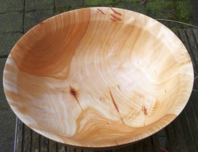

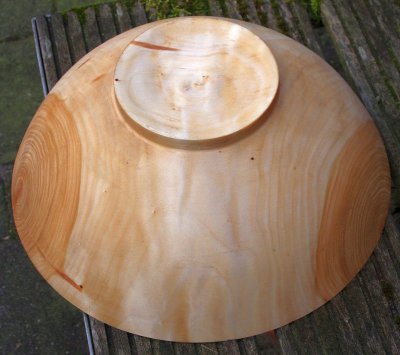

Ik heb de schaal zaterdag afgemaakt.
Diameter is 36cm hoogte is 17cm en de wanddikte is 1cm
Afgewerkt met druivenpitolie.

Is, inderdaad, nog niet helemaal droog.
Hij is zo dun dat het licht er enigszins doorheen komt.
Ik hou hem goed in de olie, ik verwacht dat het goed gaat.

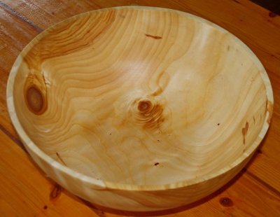

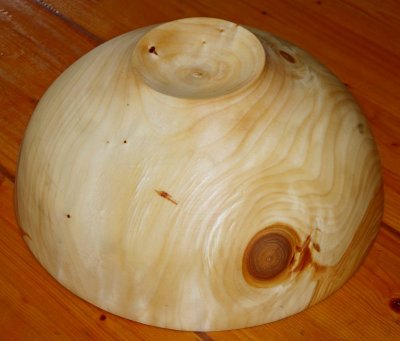

En de laatste schaal is ook afgedraaid, hij is 36cm doorsnee en 14 cm hoog
Wanddikte gaat van dun naar dik
