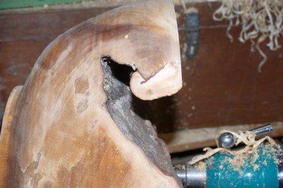

Ik had een tijdje geleden een stuk beuk gekregen, zie.
http://www.woodworking.nl/showthread.php?20290-Gevonden-een-stuk-beuk-met-wrat-en-slaap

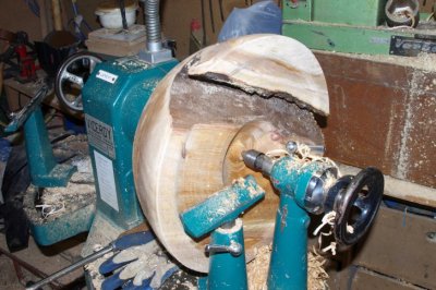

Ik ben hier nu de 2e schaal van aan het voordraaien.
Hij is nu 43cm doorsnee en 18 cm hoog
even wat schuine kantjes aangezaagd, anders past het niet op de draaibank
Ziet er interessant uit, ben benieuwd, wel goed opletten voor loskomende delen
Heb de buitenkant expres niet rondgemaakt zodat die rare flap meer houvast heeft.

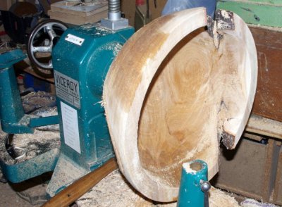

Ik denk dat je je schalen echt dikker moet voordraaien... De populierenschaal was in mijn ogen ook veel te dun, en dan loop je het risico dat je ze nooit meer mooi rond gedraaid krijgt na het drogen.
Zorg er trouwens ook voor dat je beuken schalen goed insmeert met houtlijm van buiten, want die scheuren erg snel!
Mijn ervaring met beuken is ook dat ze erg snel willen beschimmelen en slaap het hout goed lust.
Bij dit stuk zie ik kleine beetjes slaap, maar als je zo'n stuk hout een maandje of 1,5-2 buiten laat liggen, dan heb je pas echt een feest!
Ben benieuwd hoe dat randje zich gaat houden

De schaal heeft zeker een wanddikte van 5cm.
Wat voor wanddikte zou jij dan aanhouden?
Er komen er nog minstens 5 uit dezelfde boom en dezelfde maat.

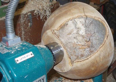

Hier een foto dat het voordraaien af is.
Toxiq
28 aug 2013
5.801
Flevoland
43cm diameter, 10% = 4,3cm
Dan is 5cm binnen die marges toch
Lijkt me voldoende
En anders is een ovale schaal ook mooi hoor Jan ;)
