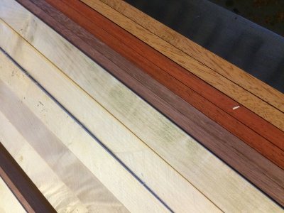

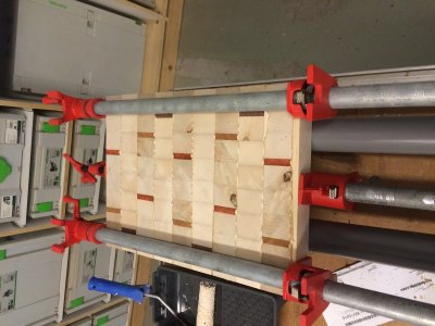

Vandaag naar Nieuw-Amsterdam geweest geweest om hout te halen voor nieuwe snijplanken (sorry Rick).
Je kijkt je ogen uit in zo'n enorme loods met allemaal mooi hout.
Heb wat Purpelhart, bubinga, padoek, amerikaans noten en esdoorn meegenomen.
Door de van- vlakdikte bank gehaald, strookjes zagen en dan kom je erachter dat je te weinig esdoorn hebt.
Hier bij twee foto's
Een gedeelte van het notenhout dun gezaagd en verlijmd. Hiervan wil ik een inlay maken in een esdoorn snijplank.

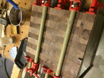

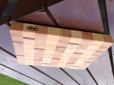

Het vervolg van snijplank #20

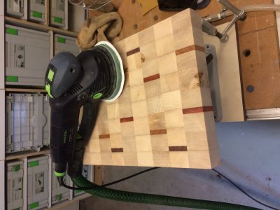

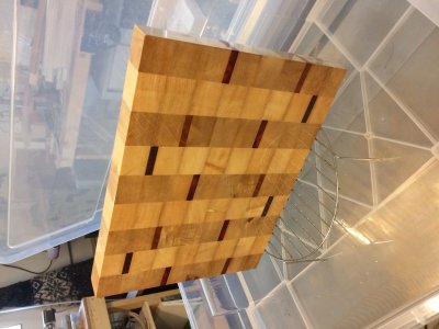

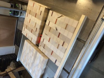

Uit de lijmklemmen, over- en onder de van vlakdiktebank,
Schuren korrel 80, 150, 220 en 400.
Vervolgens brandstempel en daarna in de olie.
Bedankt voor het kijken.
