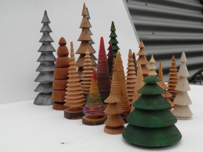

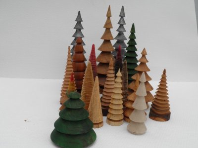

De voorraad van vorig jaar was flink geslonken: er komt nog wel eens aan de deur........heb je nog van de kerstboompjes.
Om op alles voorbereid te zijn wat nieuwe creaties toegevoegd.
Van allerlei vormen - leuk om te maken. Er is immers altijd wel een stukje "afval"hout.
De twee achterste zijn zilver/zwart.
Werkwijze:
Eerst spuiten met zilver metallique. Even laten intrekken en daarna spuiten met zwart (of een andere kleur). Naar keuze meerdere keren met zwart totdat je het juiste resultaat hebt bereikt. (spuitbus van de Action b.v.)
Het zwart trekt zich samen op de nerven, waardoor deze een accent krijgen.
Het geheim: Metallique bevat iets siliconen. Hierdoor is de samentrekking van het zwart groter dan de hechting. Kan natuurlijk ook op schalen van b.v. spaanplaat of chipwood. Prachtig voor kerststukken.
Veel plezier bij het maken.
vr.gr. Jan Pranger.

Velen onder ons zullen nu het thema kerst draaien uitvoeren na zo'n mooie gekleurde exemplaren te zien, Jan.
Prachtig.
Groetjes Sirjacobs Didier.
