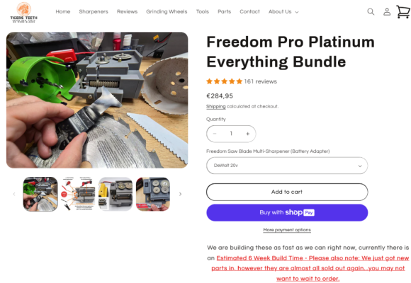

Ziet er interessant uit: een accu-aangedreven machientje om multitool-zaagbladen te slijpen / scherpen. Met verschillende accessoires waarmee ook carbide verwerkt kan worden. Kwam ik tegen en wil ik hier graag delen:
Niet vergeten om even naar de Home-page te klikken…
Het blijkt ook geschikt voor andere zagen en boortjes.
Page not found zegt ie. Wil dat weleens proberen om te kijken of dat echt goed werkt
9.882
2.837
Eventjes via het menu naar Sharpeners manoeuvreren…
