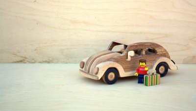

Hallo,
Lang niets meer van mezelf gepost hier!
Dus ik vond het nog eens tijd om wat met jullie te delen :).
Mijn laatste projectje was een Volkswagen Kever, zoals jullie op foto kunnen zien.

Heel mooi Jolien, heb je verschillende houtsoorten gebruikt voor de volkswagen kever, of heb je het gebeitst?
Leuk gedaan! Qua houtsoorten denk ik dat het zo goed als allemaal beuk is maar ik zie er wat donker kernhout met slaap in. Past er wel perfect bij.

Dankjewel allemaal!
Het is allemaal beukenhout. Enkel de achterlichten is een ander soort, en de strip op de motorkap is kersenhout denk ik.
