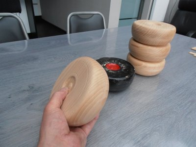

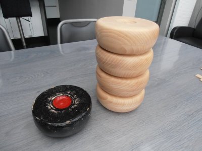

De schoonvader van een collega doet aan een soort bowlen. De specifieke naam ken ik niet precies.
Hij had graag een 4-tal bollen gehad uit beukenhout.
Mijn collega heeft mij het hout bezorgd.
Doordat hij geen dikke beuk had heeft hij 2 lagen op elkaar gelijmd met structanlijm.
De zwarte dat u ziet op de foto is het model. De andere heb ik gedraaid en de afweking zal gebeuren door de persoon in kwestie.

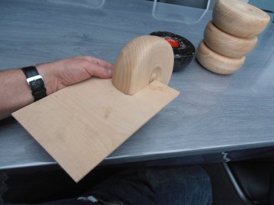

Ik heb een kalibertje gemaakt in triplex met de juiste boogvorm dat over mijn werkstuk kon schuiven tot aan het center van de bol.
Hopelijk kan hij hiermee heel goede wedstrijden spelen.
Wie weet zal hij Belgisch kampioen worden.

Nice Jacob 1welldone.gif, het maken van meerdere stukken, die min of meer precies hetzelfde moeten zijn vind ik echt moeilijk, zelfs met een “kalibertje” (weer een nieuw woord voor mij :confused:) is dat niet makkelijk.
Ik kan er nooit iets aan terug draaien wat er al teveel vanaf is, of zoals hier weleens word gezegd, all drie keer gezaagd en het in nog steeds tekort :rolleyes:.

@Wim Kluck:
Ik heb alle begrip voor uw unicaten die je wilt realiseren, maar soms krijg je een vraag waarop je moeilijk nee kunt zeggen.
Het blijft ook een uitdaging en het is handmatig gedraaid en sowieso is het zeer moeilijk om alles perfect te hebben.
Ik ben er hier toch in geslaagd 4 perfecte te maken.

Lijkt een beetje op de ballen die ze bij curling ook gebruiken en inderdaad Didier als het met de hand gedraaid is dan is het zoner copieerinrichting zeer lastig om identieke voorwerpen te draaien
