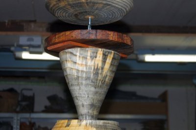

Ik ben bezig om 10 vogelvoederhuisjes te maken.
7 maak ik uit één stuk hout, de andere drie krijgen een eiken dakje.
Het hout is van een Auracaria of apenboom

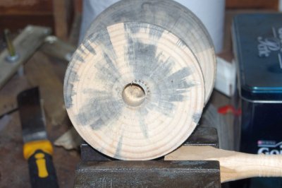

Dit hout heeft een gat in het midden, dit heb ik opgeboord naar 20mm.

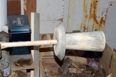

Daarna een houtje gedraaid van 20mm en er in gelijmd.
Laatste cm van het rondhout wat lijm opgedaan en daarna het huisje op het stokje geslagen en afgezaagd.
Hier zie je het geboorde gat beter.

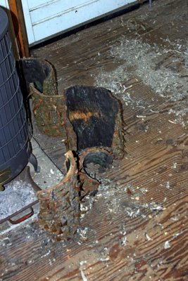

schors van de boom ligt te drogen en gaat daarna de kachel in.

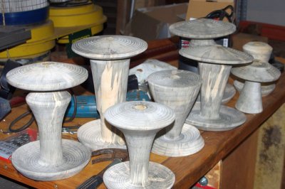

Ik dacht dat ik er 7 uit één stuk hout gemaakt heb maar dat zijn er dus 5.
Nog een foto van de eerste 5.
De bovenste heeft de directie ingepikt.

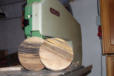

Ben aan de volgende serie van 5 begonnen.
De onderstellen zie je ook op foto 1, die zijn zonder dakje.
Ik had nog wat eiken afvalplankjes liggen, die ervoor gebruikt.
Voor het eerst met de lintzaag rondjes gezaagd en dat ging prima, alleen wel opletten dat ik niet te snel wilde gaan.
De stuurman kon dan de lijn niet snel genoeg volgen.

En de laatste 5 voederhuisjes.
Rondjes op de lintzaag uitgezaagd uit afvalhout wat klaar lag voor in de kachel.
In verband met risico op scheuren aan de onderkant een latje geschroefd die het bij elkaar moet houden.
Afgewerkt met gekookte lijnolie.
Nu is 1/4 van de stam weggewerkt, de rest probeer ik schaaltjes van te maken.
De stam was trouwens 9 meter lang
