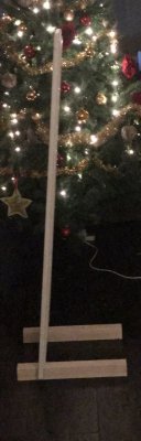

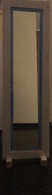

Systematiek werkt uitstekend, was de "formule/ regel"die ik zocht.
stoor je niet aan de achtergrond, kwaliteit foto, of de nog niet afgewerkte voet. Voet wordt nog wat afgerond en maak ik nog een wat ronder aflopende vorm aan, aan beide zijden.
Nu puur ter verificatie van de methode ;) thnx voor t meedenken

Knutselaertje; als je ooit nog 'ns zo'n soort verbinding maakt frees het dan niet maar neem de 2 balken en klem ze met houtklemmen precies gelijk op elkaar.
Zet je zaagblad op de hoeveelheid graden die je nodig hebt.
In zo'n geval een graad of 80 a 85 of zoiets.
En dan haal je je balken een paar keer dwars door je zaagblad net als afkorten, ben je veel sneller klaar.
Ik had dit draadje niet gezien anders had ik het eerder tegen je gezegd.

493
Thnx voor de reactie Willem, zo heb ik het ook gedaan! Heb in dit geval gezien de lengte vd spiegel 5gr aangehouden. Ik dacht wel eerst aan frezen, maar toen ik mij bedacht dat de hele verbinding dan onder een af te stellen hoek moest gauw laten varen.
