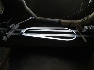

lengte buitenom 85 cm, dus nuttige diepte ongeveer 75-80 cm.
Het materiaal is 6 mm aluminium, maar de volgende zou ik uit 8 maken - 6 is net iets te slap naar mijn zin.
Dit aluminium laat zich met een decoupeerzaag nog best zagen (doe wel een bril op, aluminium stukjes in je oog is echt niet fijn).
De verbinding is voorzien van een laagje bakfolie (van dat dikke, herbruikbare teflon spul) zodat het soepel op elkaar glijdt. De breedte bij de M10 bout is 5 cm.
Verder is daar een borgmoer en 2 carrosserieschijven.
Ik heb een aantal modellen gemaakt, het is even kijken wat het beste door de bril heen gaat en wat om welke ronding van een vaas heen past.

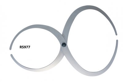

Zo weten we wat er onder voeler wordt verstaan. Iik gebruik ze ook.
Beeldhouwers noemen dit wel eens een krompasser. Zal ook wel eens diktepasser worden genoemd.
Meestal hebben die dan wel scherpe punten, wat voor houtdraaiers en keramisten niet aangewezen is
