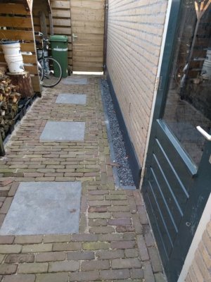

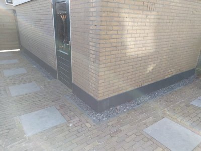

Ik zou eerst de grindstrook met bitumen proberen. Slagregen is volgens mij niet de oorzaak omdat de vochtplek zich concentreert op 1 plek. Je kunt de band ook een paar cm hoog zetten maar het is belangrijk dat water dat op het tegelpad staat niet richting de gevel loopt.
Vijverfolie wordt tegenwoordig ook vaak gebruikt in plaats van bitumen. En een drainage er langs in het grind??

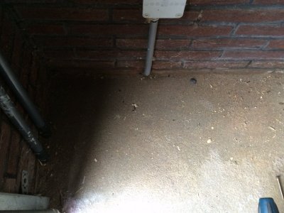

Nova, dat vind ik interessant. Ik woon ook in een (buitendijks) dijkhuis en heb de afgelopen maanden al een aantal keren water in de kelder gehad, tot 40cm hoog. Komt voornamelijk door kwelwater, deels door scheuren in de vloer (ga ik dichtkitten) deels waterdoorslag door de muur. Heb je foto's van jouw drain binnen?
Nova
17 nov 2014
512
57
Gaan we voor zorgen ik denk loop vd week

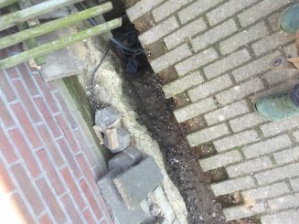

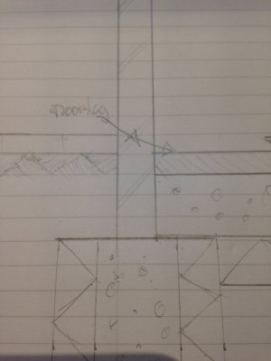

Ik heb ook een zelfde probleem gehad en heb het opgelost door de muur te cementeren met een waterkerende toevoeging aan de specie. Ook heb ik een grindbak met drainage rond de garage gebouwd. Het zit er nu een half jaar en lijkt goed te werken met alle regen van afgelopen tijd. Ik heb nog een meter of zeven drainageslang over. Als je dat kunt gebruiken mag je het zo hebben. Ik had het eerder ook onder het maaiveld geïmpregneerd met de melkachtige vloeistof, maar dat werkt absoluut niet.

@johanc bedankt voor de foto's ik zal zoiets vergelijkbaars ook gaan doen denk ik...kan je mij iets meer vertellen over dat cementeren? Het lijkt of je er een laagje cement, met speciaal mengsel, tegen aan hebt gesmeerd en geschilderd?
Hoe heb je de drainage er in verwerkt? Gewoon los er in gelegd? Heb met drainage slangen echt 0- ervaring :eek:

Het cementeren is inderdaad een laagje cement van ~1cm met een toevoeging. Dit zit tot op de betonnen funderingsplaat ongeveer 60 cm onder de grond. In de gleuf die ik gegraven had heb ik worteldoek gelegd met een dunne laag kiezels. Op het laagje kiezels ligt de buis die met een zandvanger aangesloten is op een afvoer. Daarna is de rest van de geul opgevuld met kiezels en een dun laagje basaltsplit. De buis moet redelijk horizontaal liggen voor een goede werking.
