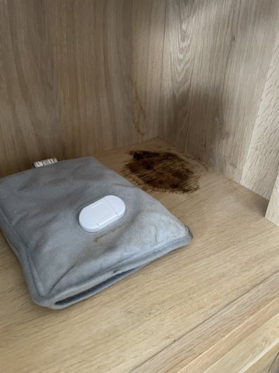

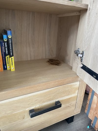

Afgelopen weekend zijn we er achter gekomen dat er een kruik is gaan lekken die in een massief eiken kast lag.
Voor degene die als eerste wil vragen, waarom zat er nog water in de kruik? Het is een kruik die je niet vult met water, maar elektrisch verwarmt.
Na aanleiding van een bericht van de consumentenbond dat deze mogelijk kunnen gaan lekken, dachten we die van onszelf ook maar even te controleren en om te wisselen in de winkel, maar het kwaad was dus al geschied.
Momenteel heb ik er een klein kacheltje in staan op lage stand om het hout wat te drogen. Je ziet en voelt duidelijk dat het al wat langer aan het lekken is geweest.
Het is wat hobbelig hier en daar.
Nu wil ik het graag naar zo goed ik kan de zichtbare schade herstellen. Volgens de offerten zijn de meubels destijds behandeld met 'kleur 44 ecofix'.

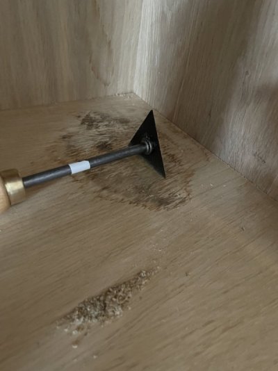

Laten drogen, daarna de vlek eruit zien te krijgen met een schraper en/of schraapstaal. Schuren en de beschermlaag opbrengen. Als je een schraapstaal nodig bent kun je die van mij gebruiken, zo nodig kun je ook mijn Rotex gebruiken als er wat dieper moet worden geschuurd.
Heb helaas (nog) geen van beiden. Was zojuist voor iets anders in de gamma, even gevraagd maar hadden ze ook niet liggen. Waar ik het wel kon halen kon hij me ook niet vertellen, dus misschien maak ik even gebruik van je aanbod als het zover is, maar heb ook nog een ander klusje waarvoor ik een schraapstaal nodig ben, dus vind het ook niet erg om 1 aan te schaffen!

De aanschaf is meestal niet het moeilijkste, het slijpen en de braam zetten, daar gaat het om…. Mogelijk bij Raadsma of Auke Rauwerda wel te koop, maar lenen is dichterbij…. Ik moet wel even tijd hebben om er een te slijpen en de braam te zetten ;)

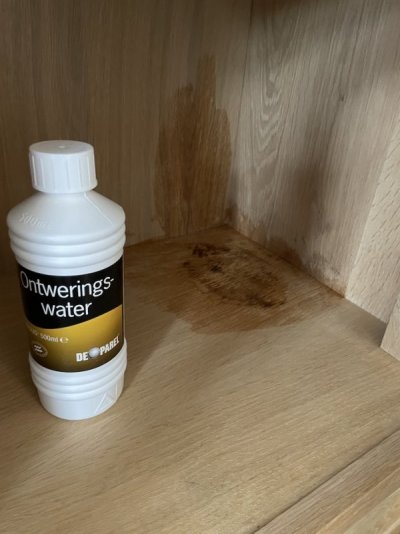

Die vlek ga je er niet uit schrapen!!
Makkelijkst is oppervlak (afwerklaag) verwijderen middels schaapstaal of een scherpe driehoek krabber. Kom beter weg mee in die hoek en dan oxaalzuur aanbrengen(ontweringswater) Deze kun je kant en klaar kopen van bv Bleko (Gamma,Praxis etc) of in droge vorm (meubelunique) dan kun je de sterkte zelf bepalen.
Aan brengen laten drogen en weer aanbrengen en laten drogen net zo lang tot de vlek weg is.
Dan goed laten drogen en schuren en opnieuw afwerken.
Succes!!
Groetnis, Roeland
Waarderingen: peterdorn en Athanor

Ondertussen even langs de praxis geweest en een simpele verfkrabber gekocht samen met Ontweringswater. Zal het proces hier delen.
1e keer insmeren:
