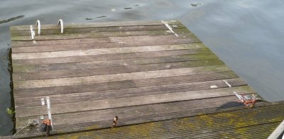

Ik had een oud vlotje van ongeveer 250 x 250 wat met gecapte PVC pijpen als drijvers was opgebouwd. Dit had ik erbij gekregen toen ik een woonark kocht.

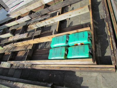

Voor de drijvers heb ik uiteindelijk bij een industriele spuiterij in Lexmond voor een paar Vlaaien een 80 tal 20 liter jerrycans, voor hun is dit fust van de verfverdunner en afval, op kunnen halen.
Deze waren 23 x 29 x 35, ik had bedacht deze in vakken in te delen waar ze met 4 tegelijk naast elkaar in konden:

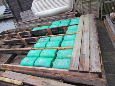

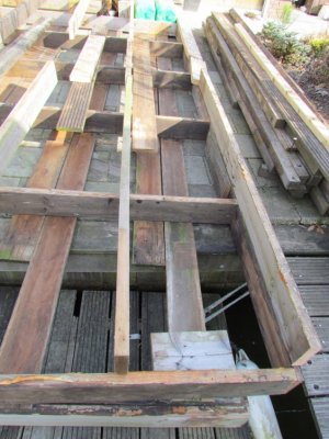

Uiteindelijk kwam ik zo op 4 vakken in de breedte en 6 vakken in de lengte (vond het wel een mooie maat zo), ik was begonnen met het buitenkader en de dwarsplanken voor de lengte vakken, daarop een paar oude vlonderplanken, die ik als bodem heb gebruikt om te zorgen dat de tanks er niet naar onderen uit konden vallen. (bij het tewater laten)
Daarna de 2de laag erop vastmaken zodat de vakken zich begonnen te vormen, met behulp van vertikale klossen.

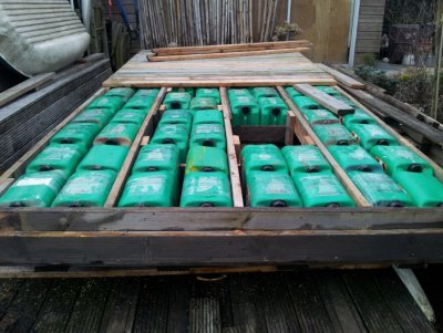

Dan is het een kwestie van stukkie bij beetje verstevigen hier en daar een extra stukje oude vlonderplank gebruiken, de buitenkant van de tweede laag voorzien (onderste in elk geval) en de de tanks erin en dan het dek erop:
(Tuinbank op de achtergrond is ook eigenbouw en dient ook als "oud" hout opslag)

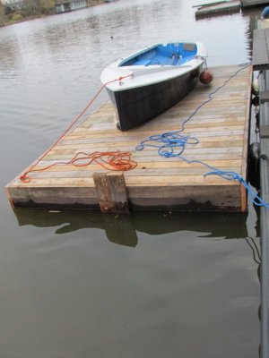

Daarna nog de bovenplank aan de buitenkant erop gezet en te water gelaten, rollen eronder, dompelen en doordat de planken in de lengte eronder zaten ging dat eigenlijk prima.
Ligt alweer een tijdje aan de zijkant van onze ark te drijven en is al voor meerdere klussen op het water naar andere adressen geweest, vanddar ook het extra plaknje voor de BB.
