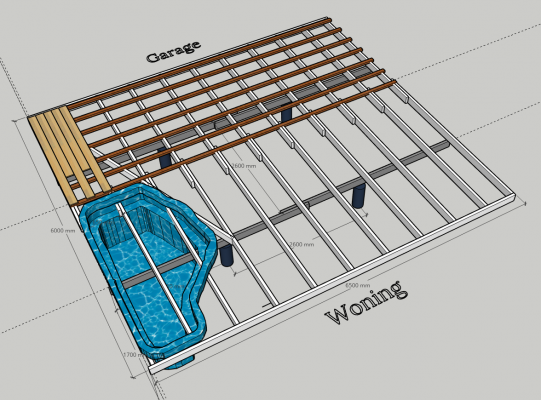

Ha allen,
Omdat ik moet wachten tot het weer wat beter weer wordt voordat de dakdekker aan het werk kan en ik mijn boeidelen kan plaatsen ben ik alvast begonnen om een constructie te bedenken voor het vlonderterras wat ik volgend jaar ga maken. Ik heb denk ik wel wat feedback nodig
Situatie:
Ik woon in Reeuwijk met veengrond wat circa 1 á 1,5 cm per jaar zakt. Omdat ik een gigantische hekel heb aan straten en het vooruitzicht dit elke 5 á 6 jaar op te moeten hogen wilde ik iets anders verzinnen. Ik had m.i. twee opties
- uitgraven en polystyreen platen aanbrengen;
- onderheien en hier een constructie op maken.
Uiteindelijk gekozen voor onderheien maar dan niet een dure betonnen constructie maar een vlonderterras op palen vast aan de fundering van mijn garage en mijn woning.
Constructie:
4 draaipalen tot de zandlaag die 2500Kg per stuk kunnen dragen. Hierop komen Azobe 50x150 balken over de gehele breedte van de tuin. Links en rechts van deze balken zitten bestaande betonnen funderingen die tussen het huis en de garage zijn aangebracht. Hier worden deze balken tegenaan vast gemaakt.
Hier komen hart op hart 625mm Azobe balken die ook weer aan de fundering van de woning en andere zijde aan de fundering van de garage.
Hierop komen dan worteldoek dan de hardhouten regels en daarboven IPE vlonderplanken.
De vlonder loopt 1cm per meter af naar de garage.
Ik heb geen constructieberekening gemaakt maar het totale gewicht is circa 3000Kg en op de funderingsbalk tussen de garage en woning stond vroeger een enkelsteense muur circa 80cm hoog.
Vragen:
-verwachten jullie problemen m.b.t. de constructie?
-zou ik de regels kunnen laten vervallen als ik de balkenlaag hart op hart 400mm aanbreng? Waar ik bang voor ben is slechtere ventilatie onder de planken omdat het direct op het worteldoek ligt en constructief minder sterk.
-verwachting kromtrekken Azobe balken
-Advies m.b.t. een watergoot aan de zijde van de garage. Heb van Wildkamp een lijngoot gevonden 60mm hoog. Ik wil de vlonder hier 5mm overheen laten lopen. De goot ligt 5mm lager. Eigenlijk alleen een obstakel bij de toegang van de garage. En zou graag een lagere lijngoot willen hebben maar deze kan ik niet vinden.
-Hoe kan ik het beste de balken vast maken aan de draaipalen?
Hieronder een afbeelding op hoofdlijnen. Details zoals de balken door de vijver en aanvullende ondersteuning doe ik als laatste.

Een lijngoot voor afwatering is bij een vlonderterras toch helemaal niet nodig? Je vlonderplanken liggen iets uit elkaar en het water kan daar toch gewoon tussendoor wegzakken? En als je de plank tegen de garage aan ook enkele mm vrij laat van de drempel (wat toch moet ivm uitzetten), zal er nooit water binnen kunnen stromen.
Hier onder het vlonder liggen de balken op ongeveer 45 cm HOH, met daarop douglas planken, waar zelfs op enkele punten waar ze op de balken liggen een halve cm is uitgefreesd om het passend te krijgen met de hoogte. Voor normaal gebruik 100% stabiel, alleen als je er met een zware kruiwagen overheen rijdt veert het logischerwijs een beetje door. De onderbalken zijn hier stalen kokers; het vlonder is een scharnierend deksel (hydraulisch) van de filterput van mijn koivijver.

Worteldoek op de balken en onder de planken is geen goed idee ivm doorluchten van je hout. Als de constructie droog staan (dwz geen contact met de grond) zou ik eerder voor Douglas gaan ivm kromtrekken en kosten. En niet te vergeten gewicht.

Douglas kan ook flink kromtrekken...
Worteldoek inderdaad het beste op de grond leggen (en gaten erin waar de palen doorheen zitten). Dan kan het hout opdrogen, ook van onder.
Ik lees een hoop verhalen dat het water bete afloopt en je minder kans hebt op alg en daarmee gladheid. Andere misschien ervaring vanuit eigen hand?
Gewicht is inderdaad aanzienlijk verschil douglas met Azobe maar zal wel in (nat) zand liggen. Dus vandaar. ;)
M.b.t. worteldoek gaf Boktor dit inderdaad ook aan. Ik dacht in eerste instantie tussen de 150mm balken en de regels. Ivm het vuil wat mijn vriendin ertussen veegt, aarde ed, dacht ik zo dicht mogelijk bij de oppervlakte haha. Maar point taken en dus op de grond.

Gisteren met The Boktor, waarvoor dank, aan de tel gehangen en daar kwamen voor mij een aantal leerpunten uit.
- nieuwe fundering kan onafhankelijk zakken vergeleken met de aanwezige fundering. (ik wil dus zorgen dat ik bij de funderingpalen eventueel de vlonder op kan krikken.)
- de funderingsbalken moet ik vanwege de lengte uit twee delen maken en aan elkaar bevestigen. Ik had nu een overlap van 500mm maar advies was dit te vergroten. (neem ik mee)
Een paar adviezen had ik zelf wat twijfels en weet nog niet of ik deze meeneem:
- ipv "dure" funderingspalen de vlonder op tegels zetten en dit indien nodig opkrikken. (Gezien de snelheid van het zakken en dat een deel van de vlonder over de fundering over de fundering aan de linkerzijde zal hangen zal dit m.i. snel merkbaar zijn.)
- het weglaten van de bovenste regels en zo hout te besparen. (M.i. kan ik met de regels juist gemakkelijk alles op hoogte brengen. I.p.v de Azobe balken van 150mm hoog recht schaven.)
Waar ik nog niet over uit ben is het afschot van de vlonder wel of niet toe te passen.
Wat betreft de balken op de funderingspalen denk ik dat het het beste is deze hier gewoon op te laten rusten. Indien nodig opkrikken en hout eronder.
Aanvullende vragen:
- Raveeldragers Sedzimir verzinkt of RVS? Thermisch verzinkt kan ik ze niet vinden...
- Montage van de balken aan elkaar. Schroeven of houtdraadbouten (RVS) (mijn eerste gevoel zegt houtdraadbout Thermisch verzinkt)
Mochten anderen ervaringen hebben. Hoor het graag.

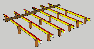

Ik snap eigenlijk niet zo goed waarom je niet gewoon de traditionele manier gebruikt om een vlonderterras aan te leggen. Gewoon palen in de grond, regels eraan en planken erover. Heeft zich bewezen en werkt het best. Nog wat worteldoek op de grond en eventueel iets als Spax afdekband tussen je regels en planken en je bent voor heel wat jaren klaar.
Iets als dit dus:
Al het andere is een beetje een compromis zoals werken met tegels ipv palen. En vastmaken aan een fundering van je huis doe je al helemaal niet....
Tijdrovend klusje maar in essentie erg eenvoudig van constructie.

Als het vrij zou staan dan zou ik het eens zijn. Maar dit zakt net zo snel als dat ik gewoon zou gaan straten (dus voor mij geen optie). Daarnaast heb ik aan vier zijden een fundering wat op heipalen staat.
