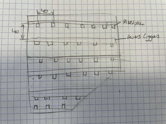

Bij deze een schetsje van de vlonder (let niet op mijn tekenkwaliteiten, dit is op geen enkele manier op schaal getekend - het heeft een reden dat ik het in 3d ga uitwerken ;) )

een meter ertussen lijkt mij ruim voldoende voor een vlonder. Als je de ligger stevig genoeg neemt komt dat vast goed. Kun je evt de rijen op 60 zetten.

Dus de liggers hart-op-hart 60, en deze dan om de meter aan een paal vastzetten?
En is deze constructie dan ook stevig genoeg om er een overkapping op te plaatsen?
