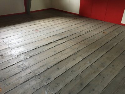

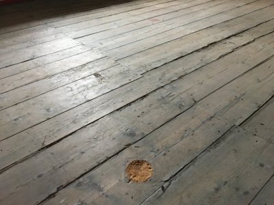

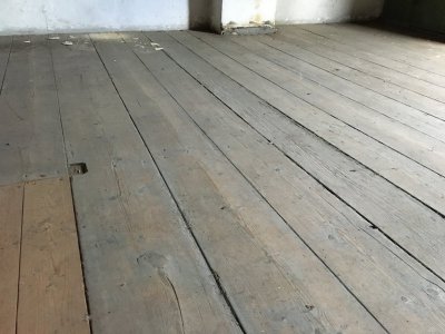

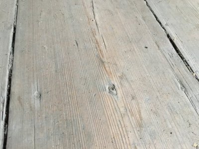

In ons volgende huis zit op de zolderverdieping (120m2) een vloer die ik graag nieuw leven in wil blazen.
Ik heb wat foto's gemaakt
Deze ruimte gaan we gebruiken als bad/slaapkamer en een ruimte voor pooltafel en bar. Zoals jullie kunnen zien is de vloer beschadigd, lang niet overal recht en zit deze met spijkers vast in de balken eronder.
Ik denk dat de spijkers het grootste probleem zijn hierbij, er zullen er ongetwijfeld bij zitten die verroest zijn.
Zelf zit ik eraan te denken met een diepe, smalle gatenboor (als ik die kan vinden) om elke schroef heen te boren en zo een klein gat maken in de plank en daarna een deuvel erin.
Dan vlakken/vandikte en eventuele beschadigde delen eraf zagen. Ik ben alleen bang dat door dezehandelingen het karakter van het hout verloren gaat .
Heeft iemand tips voor mij hoe dit aan te pakken? Alvast bedankt!
