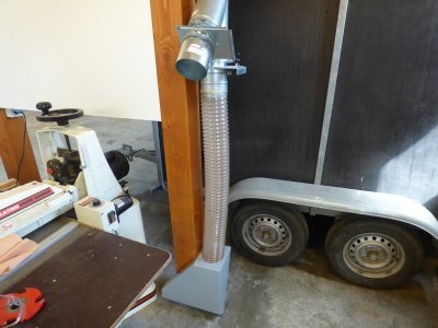

Hier is nog een snelle verbetering die ik heb gebouwd voor mijn werkplaats, een zuigmond waarin je het stof op de vloer kan in borstelen.
Ik zat er al jaren aan te denken, maar toen ik mijn afzuiging had vernieuwd had ik een aftakking hiervoor voorzien. Nu alleen nog het concept bedenken.
De bestaande zelfgemaakte modellen zijn vaak een gewone platte trechter met de buis erboven op. Dat neemt voor mij te veel oppervlakte in.
Daarom heb ik dit model bedacht dat zich rond de paal wikkelt en uiteindelijk maar een kleine oppervlakte inneemt. Maar hetzelfde model kan je ook gewoon met de platte kant tegen een muur monteren.

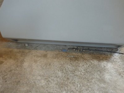

Ik heb bij het plannen ervoor gezorgd dat de opening onderaan dezelfde oppervlakte heeft als de 125mm buis van de afzuiging, zo is de afzuiging optimaal.
Ik dacht ook binnenin roosters en magneten te moeten monteren maar het blijkt dat steentjes en schroeven achterblijven
Het probleem van stof op de grond was altijd vervelend want er zit allerlei rotzooi bij zoals metaal, plastiek en stenen, dus borstelde ik dat altijd op een hoop totdat dat een berg werd.
Hier is een video van de constructie:

Er wordt daar stevig nagedacht over de inrichting van het atelier.
mooi filmpje , goed idee
