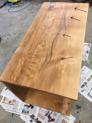

Ik heb zelf een beukenhouten kastje gemaakt en gisterochtend in de tungolie gezet. Het hout heb ik geschaafd en later met een excenterschuurmachine geschuurd met p60, p150 en 220.
Aan de linkerzijde zijn een aantal vlekken zichtbaar en de rechterzijde (waar de pijlen bijstaan) zijn donkere en lichte banen te zien. Is dit te eigenschap van het hout of heeft het te maken met de manier van schuren?

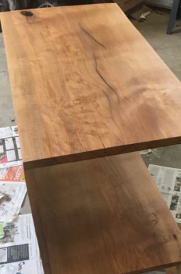

Dag Bert, dank voor je reactie. Ik hoop het. Ik zal einde van de week de 2de laag er op aanbrengen. De laag die is aangebracht is niet verdund aangebracht. Het betreft trouwens verbeterde houtolie (tungolie).

Mijn ervaring is dat beuk nogal onregelmatig olie opneemt. De vlekken rechts storen me persoonlijk niet, zoals henkverhaar het verwoordt 'tekening'.
De linkerkant oogt inderdaad alsof er net een kinderverjaardagsfeestje is geweest, met een 2de of 3de laag Tungolie wordt het waarschijnlijk beter.
De stap van P60 naar P150 lijkt me ook wat groot.

Dat heet 'runout' op z'n goed engels. De nerf van het hout is niet helemaal recht en je kijkt naar een doorsnede van de golvende 'houtvezels' die doorgezaagd zijn. Deel van de charme van het hout.

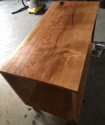

Dank voor jullie reacties. Met het begrip 'tekening' ben ik bekend, maar vroeg mij dus af of alle kleurverschillen onderdeel zijn van de 'tekening' of ook deels te maken had met de manier van schuren of doordat het meubelstuk nog maar 1 keer met olie is behandeld en nog niet overal goed in het hout is ingetrokken.

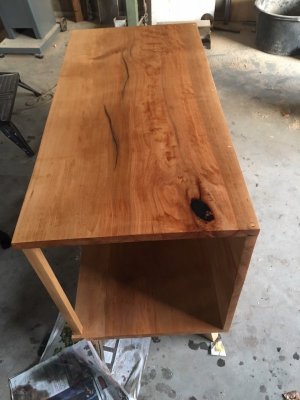

Ik heb het kastje nu 2 keer geolied en de top 3x. Naar mijn idee wel wat donkerder geworden en de linkerkant is ook verbeterd. Qua patroon is er niet veel veranderd. Erg tevreden mee
