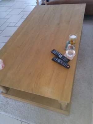

Dag iedereen,
Wij hebben hier een eiken salontafel (nieuw aangekocht) die we tot nu toe onbewerkt lieten. Er was een wijnvlek, maar mijn vriendin heeft die weggeschuurd. Met als gevolg dat we nu met een bleke plek zitten op de plaats waar ze geschuurd heeft.
Kan iemand ons zeggen wat we juist moeten doen om die tafel terug in de oorspronkelijke kleur te krijgen en de vlekken (van thee en koffie en drank enzo) die er nog opzitten weg te krijgen? We hebben al gedacht aan eventjes opschuren met een lage korrelgrootte en dan er een laagje houtolie over doen. Maar is dit wel de correcte manier?
We willen dus niet dat de kleur van de tafel gaat veranderen, enkel en alleen dat de vlekken weg zijn en er een beschermingslaagje overkomt (dmv olie ofzo) waardoor de tafel beschermt is.
Dankuwel voor de reacties :)
Een foto van de bleke plek (vanonder) en de tafel zelf:

Als het een massief blad is, dan schuren totdat de vlekken weg zijn. Opschuren tot korrel 240 en dan behandelen met skylt lak. Als je zoekt op het forum op skylt kom je een zee van informatie tegen. Dit lijkt me de ideale oplossing voor jullie tafel.

Hardnekkige vlekken kun je met een schraapstaal verwijderen. Daarna met een goede schuurmachine schuren, eerst met korrel 120, dan 150 en 240. Als je vervolgens met een goede olie insmeert krijgt het eiken weer een donkerder (gelere) kleur. Als er later weer vlekken ontstaan, even schrapen, licht schuren en de vlekken weer oliën.
Succes! Fons

Inderdaad starten met 120 tot je een egaal oppervlak hebt, daarna 150 en 240. Sla je één van deze over, heb je meer moeite om de krassen van de vorige korrel schuurpapier eruit te schuren. Als het kleurverschil te groot word met de poten en het blad, dan zou ik de hele tafel schuren. Maar misschien dat je bij de poten alleen met 240 kan schuren, omdat je daar geen vlekken uit hoeft te schuren. Even proberen, anders wel met een grovere korrel starten.
Als je daarna de onbehandelde look wil houden, dan zou ik behandelen met skylt lak. Dit is een 2 componenten lak die (bijna) onzichtbaar is, maar zeer goed beschermd. Maar denk er wel om, dan je de onderkant van het tafelblad ook mee lakt, om kromtrekken te voorkomen!
De schuurmachine lijkt me een prima keuze. Al gebruik ikzelf vaak een roterende schuurmachine. Gaat iets sneller, maar met deze haal je hetzelfde resultaat.

Zo te zien is het blank eiken dat enigszins is vergeeld. Ik zou alleen het blad schuren, te tekening in het hout blijft bestaan. Als het te licht van kleur is kun je het met olie snel geler krijgen. Als die een tijd gedroogd is kun je later er altijd nog een lak overheen zetten.
