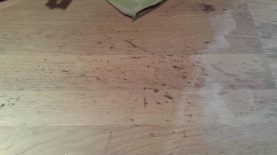

Nu geruim 2 jaar later het aanrechtblad gedeeltelijk geschuurd.
Doordat destijds de verkeerde blanke lak is aanbevolen door de schilders bedrijf en doordat de lak toen al slecht was liet ik het even voor wat het was.
Het eikenhout is behandeld met white wash een nitro beits.
De beschadigingen door het gebruik waarvan de blanke lak los liet is zoals gebruikkelijk op een aanrecht water opgekomen dit heeft donkere vlekken gecreëerd.
Na de blanke lak eraf geschuurd te hebben op de donkere plekken de nitro beits aangebracht echter vind ik het nog niet mooi.
Hoe kan ik de donkere vlekken weg krijgen zodat de natuurlijke eikenkleur weer boven komt.
Het blad demonteren om te vlakken is geen optie namelijk.
Wie heeft er ideeen of is dit ook overkomen?

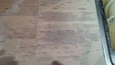

Ik denk persoonlijk dat het er moeilijk uit te schuren is heb geen idee hoe ver het in het hout getrokken is.
Zijn er geen bleekmiddelen te gebruiken?
Probleem met nitro beits is dat je niet even een reparatie kunt uitvoeren klein stukje schuren en dan weer lakken. De beits tast direct de omgeving aan (lak) zie de witte vlekken in de lak hierboven.
Het probleem en de uitstel ervan was dus ook het schuren van het gehele blad.

Beste vandaag heb ik oxaalzuur in poedervorm gehaald bij Quartier in Losser.
Wat is nu de goede werkwijze? ik heb 10 gram op 0,7 l klaargemaakt, dit gewoon met een spons aanbrengen en in laten trekken?
hoe lang moet ik het in laten trekken en of dient er nog geborsteld te worden?
