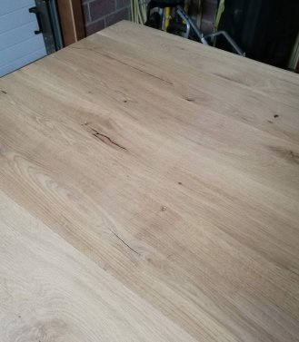

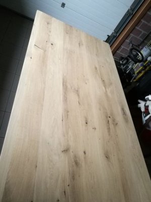

Ik heb een eiken tafelblad gelakt, maar na de eerste laag waren er al duidelijk vlekken/strepen/kleurverschillen te zien. Deze kleurverschillen bevinden zich op de plaatsen waar de vegen van de lakborstel elkaar overlapten. Zie foto's.
Ik ben hiervoor als volgt te werk gegaan:
1. Onbewerkt eiken blad licht opgeschuurd (240), stof verwijderd met stofdoek.
2. Product = Rigostep Skylt Original #5510, de 2 componenten gemengd zoals in de gebruikshandleiding
3. Lak aangebracht met lakroller
4. Ongeveer 12 uur laten drogen
Hierna waren de kleurverschillen duidelijk zichtbaar. Ik heb dan nog een 2 de laag aangebracht in de hoop dat dit zou verbeteren, maar helaas...
Licht schuren doet ook niets aan de kleurverschillen.
Kan dit nog gefixt worden? En kan de lak in het ergste geval nog volledig worden afgeschuurd, om zo de kleurverschillen opnieuw te verwijderen?

Kleurverschillen zitten in het hout. De afwerklaag gaat dat enkel accentueren.
Met andere woorden, niks mis mee.
Geef het blad wat tijd en het uv licht doet de rest:p
Op de foto is het niet duidelijk, maar de kleurverschillen waar ik het over heb, zijn wel degelijk van te lakken, ze lopen over de breedte (dwars op de richting van het hout/de planken). Ik heb het dus niet over de natuurlijke kleurverschillen.
Waarschijnlijk kan ik dit niet meer eenvoudig fixen, maar ik vroeg me dus af of dit zou verdwijnen met af te schuren.

Ik heb nooit met deze specifieke lak gewerkt. Maar bij blanke lakken is laagdikte meestal de reden dat je verschillen ziet. De enige oplossing die ik daarvoor zie is schuren en opnieuw beginnen, en dan veel sneller werken: je moet nat in nat werken en zorgen dat er minder verschil in laagdikte is. Maar met een lak die na 2 uur overschilderbaar is kan dat best een uitdaging zijn.

Ik zou ook de lagen die je er nu op hebt zover wegschuren dat de strepen weg zijn. En dan opnieuw beginnen. Je zal het zelf anders altijd blijven zien, en je er aan gaan ergeren. Tenminste, dat heb ik altijd 🙄
Ik lak altijd per plank. Dus de volle lengte in 1 keer meepakken. En niet gelijk over de hele breedte van de tafel. Zo heb je per plank nat in nat en krijg je geen aanzettingen.

Bedankt voor de antwoorden. Ik zal de lak afschuren en opnieuw lakken, ditmaal plank per plank, in de volledige lengte.

Ik ben redelijk zeker dat het door het lakken komt, ervoor was er niets te zien en de kleurverschillen zijn exact op de plekken waar ik mijn lakborstel aangezet heb.

Ik heb op een warme dag ook wel eens met deze problemen geworsteld, met parketlak. Ik heb toen een grote parketroller genomen zodat de verf geen tijd kreeg te drogen voordat de aansluitende laag wordt aangebracht.

Hoi Jova,
Ik raad je aan de tafel toch maar gewoon kaal te schuren aan de zichtzijde.
De volgende keer dat je hem weer lakt doe je dat het beste in een wat koelere omgeving, bijvoorbeeld 's ochtends vroeg met de schuurdeur open.
Vlot werken met een roller in de lengterichting van het blad en de eerste laag niet te dik opzetten. Dan kan het eigenlijk niet mis gaan, Skylt verwerkt erg makkelijk in mijn ervaring maar snel drogen/intrekken van de eerste laag maakt het wat lastiger.

Heb alles afgeschuurd en zonet een nieuwe eerste laag aangebracht, ditmaal telkens over de volledige lengte gelakt. Maar nu zijn er opnieuw strepen te zien, ditmaal over de volledige lengte. :( Deze keer wel minder duidelijk en slechts zitbaar onder een bepaalde hoek bij tegenlicht, maar het is wel frustrerend...
Ik heb hier al gelezen dat deze zouden kunnen verdwijnen door het zonlicht, ik vroeg me nu af of ik best wacht met de volgende laklagen (tot de strepen misschien verdwijnen zijn) of dat dit niets uitmaakt.

Ik heb alles nog eens afgeschuurd en opnieuw een eerste laag lak aangebracht. Ditmaal eerst over de volledige lengte gelakt, dan in de breedte, en vervolgens nog eens in de lengte. Ditmaal de laklaag ook wat dikker aangebracht. Deze keer is het wel zonder problemen gelukt. Derde keer, goeie keer :)
