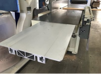

Dan kun je deze er op bevestigen.
Overigens heb ik voor het schaven van langer werk op mijn Hammer Combi een paar verlengstukken en daarnaast gebruik ik rolbokken om het geheel hanteerbaar te houden.
Succes! Fons

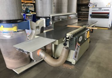

Goedemorgen, wij hebben een verlengtafel van Aigner gemonteerd om onze vlakbank van 300cm langer te maken. Mvg wilco3BB69303-B2AE-4670-8E63-28D38FC24068.jpg

De vlakbank die je hebt is dan wel geen Felder, maar toch een al iets zwaardere machine. Voor het doorsnee hobbywerk zal deze zeker voldoen.
Maar als het een eenmalige klus is zou ik op zoek gaan naar iemand met een grote vlakbank. Je gaat jezelf veel ellende besparen. Als je de tafel gaat verlengen moet dat goed gebeuren. Dat wil zeggen dat de verlengingen netjes in één vlak moeten liggen en je een stabiele constructie moet maken. Met een roltafel voor en achter kom je er niet. Bovendien heb je ook een stevige langsgeleider nodig om haaks te schaven. Balken van die lengte wegen al iets en gaan flink krachten uitoefenen.

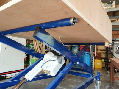

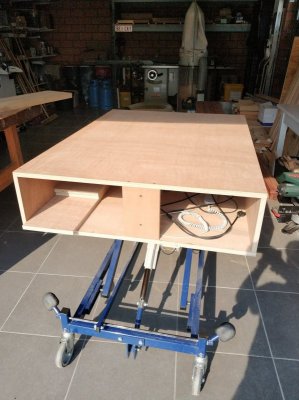

Ik heb een andere oplossing hiervoor bedacht, ik gebruik ze ook als montagebank en als verlengstuk op m'n zaagtafel...
De basis is een elektrisch verstelbaar onderstel van een ziekenhuisbed en daarop heb ik een houten bak gemaakt, handig om ook gerief in te kunnen leggen...
Ik heb het onderstel via via gekregen maar je kan dit op tweedehands ook wel vinden!
Werkt gemakkelijk en is multifunctioneel :p

Hallo Beickybeer, van welk merk is dit onderstel ?
alvast bedankt ,
jos
Hey Jos,
Geen idee eigenlijk, er staat niet zo direct iets van merk op! Straks nog eens kijken in het (dag)licht, het was gisterenavond redelijk donker want ik moet 2 lampen vervangen in mn werkplaats:D
Groetjes
Christophe
