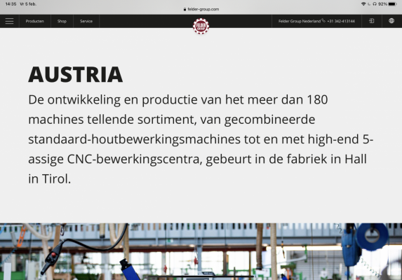

De gietijzeren tafels van Felder/Hammer worden in Tsjechië gemaakt. Het slijpen en verder verwerken doet Felder in eigen huis.
De frames voor de lintzaagmachines komen uit Italië, bij mijn weten.
Ik vind het wel een fijn idee dat er tenminste nog iets hier in de buurt gemaakt wordt & niet uit het verre verre oosten komt.
Dat zal vast zo zijn, van mijn broer die een metaalbewerkingsbedrijf had heb ik wel gehoord dat de Tsjechen nog erg goed waren in de gietijzerproductie, een ambacht waar in Nederland niet meer zo veel van is overgebleven. Toen ik in een ver verleden het beheer over een huisdrukkerij had kochten we wel Tsjechische drukpersen, goede prijs/prestatieverhouding.
