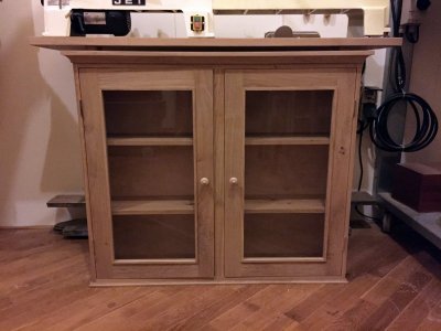

Even laten zien dat de werkplaats nog steeds wordt gebruikt :)
In opdracht: een vitrinekastje in blank eiken; hier nagenoeg afgerond (alleen nog de sluitingen aanbrengen).
Overigens is de ronding van het koofje gemaakt met de cirkelzaag; ik las in een recente post daar wat discussie over; met enige voorzorg gaat dat prima, ik heb daarvoor aan beide zijden van de zaag een tijdelijke geleiding gemaakt en de zaag telkens met een paar mm omhoog gezet.

Mooi gedaan Tinker. Ik werd alleen een beetje op het verkeerde been gezet door de tafel op de achtergrond. Het leek op de bovenste foto net alsof het kastje een dubbele Fries heeft :D

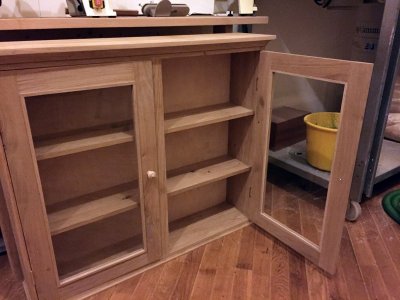

Schitterend kastje, heb je een sponning gemaakt door aan de binnenzijde van de deuren ook glaslatten te nieten?

Dank je. Het glas zit vast met latten aan beide zijden van het glas; binnen ongeveer 6 mm dik (meer ruimte was er niet) en buiten ongeveer 10 mm om zichtbaar uit te steken.

Prachtig kastje.
Ga je het ophangen? En zo ja: hoe?
Groeten, Raymond
Ja, wordt opgehangen. Aan de achterkant, ahw in het koofje, zitten een paar slotplaten waarmee het kastje komt te hangen. Daarbij heeft de opdrachtgever gevraagd om 2 consoles om er onder te plaatsen zodat het ook nog lijkt alsof het ergens op rust.
