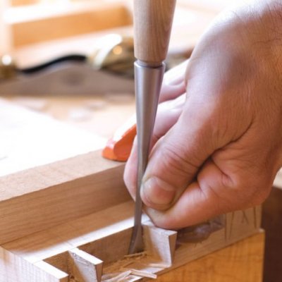

Ik worstel met de hoekjes in half blinde zwaluwstaart verbindingen.
Ik kom er met een gewone beitel niet fatsoenlijk in zonder de randen van het hout te beschadigen.
Lie Nielsen heeft hiervoor speciale visstaart beitels, maar ja die dingen kosten €100 per stuk.
En zo vaak gebruik ik ze niet. Dat is me te gortig.
Ik wil proberen er zelf een te maken uit een oude beitel.
Rustig het overtollige metaal wegslijpen. Niet te heet laten worden.
Heeft iemand er ervaring mee?
Blijft het metaal hard genoeg of wordt het ontladen?
Of een betere tip om die hoekjes schoon en strak te krijgen zonder de randen van het hout te beschadigen?

Het meeste haal ik weg met de beitel. Gewoon een beetje scheef houden dan kom je al heel aardig richting de hoek. Dan blijft er maar een heel klein hoekje prut over en dan heb ik geen last van een buigend mesje. Het hoeft ook niet helemaal netjes in die hoek, dat draagt toch nauwelijks bij aan de kracht van de verbinding. Je kan ook dat hoekje van de staart die in dat nest gaat afhakken. Dan heb je al helemaal geen last van die rommel.
Hoekje van de staart afhakken! Waarom kwam ik daar zelf niet op?
Ik kan weer verder!
Dank voor de tips allemaal!

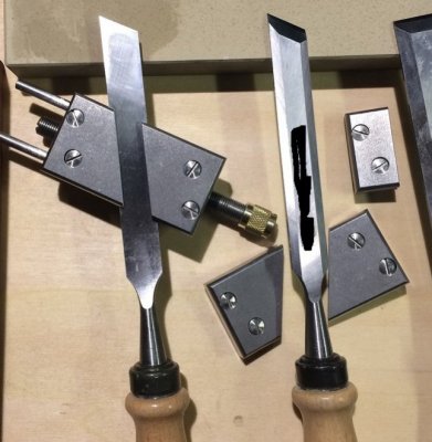

Gisteravond weer even lekker bezig geweest.
Beitel naar klein visstaartje geslepen; gaat redelijk. Wordt snel bot.
Afronden staart : super! Klein stukje wegsnijden en het past meteen een stuk beter.
Dank voor jullie tips!
