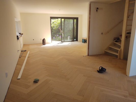

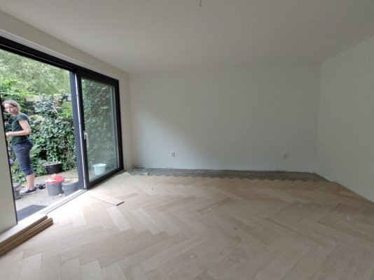

Één van de projecten tijdens de grote verbouwing was het leggen van een parketvloer in visgraat motief. Dit was een van de mooiere, maar zeker ook stressvolle ervaringen van de verbouwing (en we moeten nog een verdieping...). De parketteur heeft ons een stukje op weg geholpen

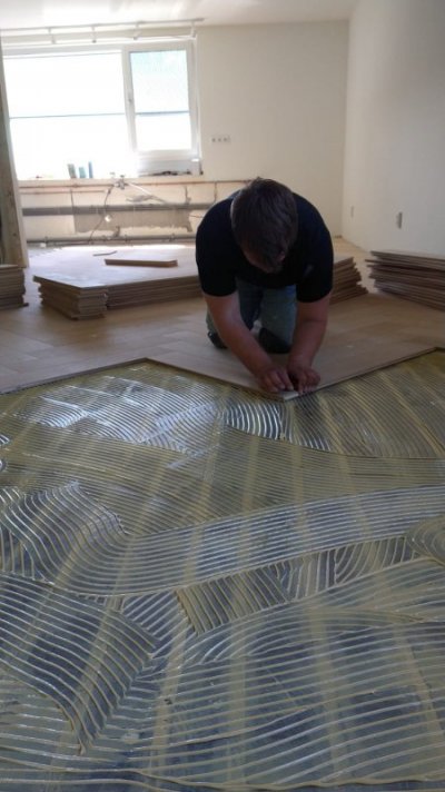

Breed opgezet, waar we tegenaan verder konden leggen. Dit maakte niet alles gemakkelijker, omdat je niet rij voor rij kunt leggen maar in een W vorm.
Waar we ook achter kwamen: met lijm glijdt een stuk makkelijker dan zonder...... We hadden een paar vierkante meter gelegd, en bij het eroverheen lopen verschoof de hele boel, kieren overal.. Stress, ellende, hoe krijg je die nu weer weg in drogende lijm.
Het lijkt van dichtbij dramatisch.. Kunnen jullie het spotten?
Met het verder leggen hebben we de kiertjes wat kunnen middelen, gelukkig.

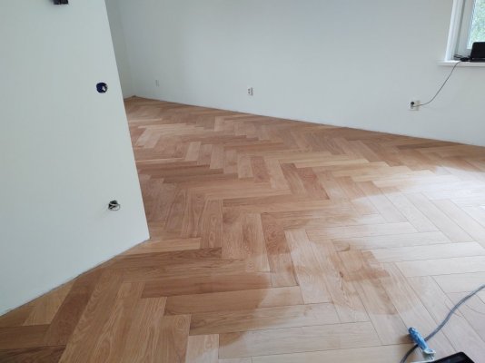

We hebben dagenlang gezocht naar "de perfecte vloer" en we hielden erg van het onbehandelde uiterlijk. Thuis heb ik een aantal eiken meubels behandeld met skylt staan. Voor de vloer wilden we graag een "onzichtbare" olie, wat op aanraden van een verkoper osmo kleurloze hardwax olie werd.
Tsja, ik vind de vloer erg mooi levendig, maar zoals ziet toch veel donkerder / geler en glanzend (zal minder worden met zepen).. Hardwax is niet zo makkelijk te verwijderen, toch? Ergens zou ik wel graag dat onbehandelde uiterlijk terug willen, door een ander product te proberen, maar de hele vloer schuren, zie ik niet zitten.. Tips iemand?

Geen andere optie dan schuren helaas...
Foute info van de verkoper, Osmo kleurloze hardwax olie is niet onzichtbaar maar maakt het hout donkerder.
Daarom altijd eerst een staaltje zetten.

Hebben jullie de parketdelen direct op de ondervloer gelijmd? Meestal wordt er eerst een ondervloer van spaanplaat broodjes gelegd en wordt daar de parketvloer op gelijmd en genageld. Dan heb je geen last meer met verschuiven. Jullie hadden nog geluk dat het grote delen waren.

Wij hebben ook een visgraat gelegd maar dan kleine plankjes en wel met mdf als ondervloer. Wat ik gedaan heb ik de middelste baan eerst gelegd en die laten drogen. Op die manier had ik een vaste kant om tegen aan te werken en in de haak te blijven.
Ik zie ook dat jullie vrij grote delen in hebben gelijmd, zelf heb ik dat baan voor baan gedaan.

Het zijn geen massieve planken, 4mm toplaag eiken op 12mm multiplex, op deze manier geschikt voor vloerverwarming. Inderdaad direct op de betonvloer verlijmd.
Boven gaan we inderdaad baan voor baan leggen. You live, you learn.

Maar, altijd de maar.... Ik denk dat ik de hardwax olie te schraal heb opgebracht, drupjes water trekken snel in de vloer en laten dus vlekjes achter.
Hoort dit bij een vloer die in de (hardwax) olie staat? Zo niet, wat kan ik er nog aan doen?

Yep, twee laagjes. Ik heb de waarschuwing om vooral niet teveel olie te gebruiken waarschijnlijk te veel ter harte genomen en te weinig gebruikt (en te veel gepoetst met de machine wellicht).
Ook precies de manier om het kieren te voorkomen. Als je in W-vorm gaat leggen verloop je stiekem toch wat naar links of rechts. Wat voor het oog niet bijna niet opvalt maar je ziet het in de kleine details 😉

Dankje Guido! We zijn er ook erg blij mee (afgezien dat water vlekken geeft, er moet nog wat geëxperimenteerd met olie worden)!
