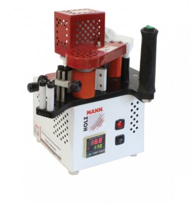

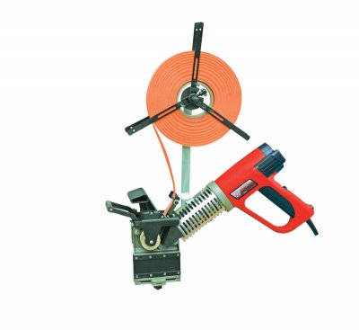

@Knutselkaar :Holzmann heeft ook een gelijkaardig toestel als deze van virutex, zie foto.
Wat ik mij echter afvraag is wat de grote verschillen zijn op vlak van tijdswinst en handigheid van werken tussen beide toestellen want het prijsverschil is wel aanzienlijk.
