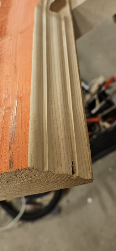

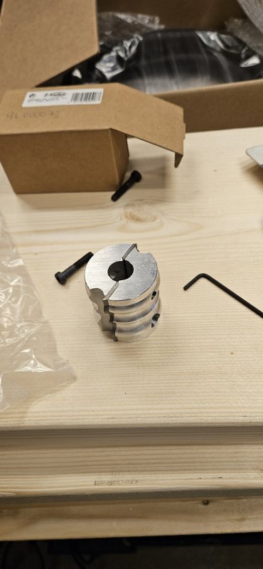

Dag, toch maar even een aankoop delen, ben al langer gefascineerd voor profilering(en )grote tafelfrees, zelfbouwtafeltje en nog tweedehands een cms module van festool.
Bij enige toeval kwam ik op deze machine , als ik het het goed heb is hij uit productie.
Mogelijk om dat er weinig van verkocht zijn. Een informatief youtube filmpje zou handig zijn geweest....

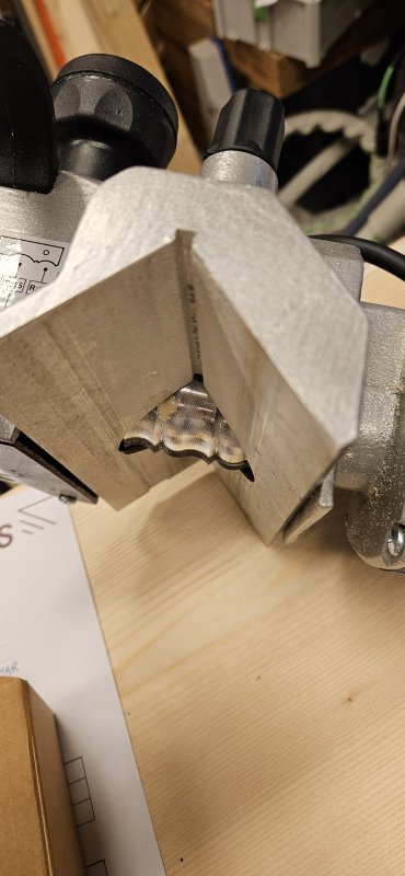

In ieder geval wat deze bijzonder maakt is dat deze machine op 45 graden staat tov van je werkstuk.
Bij het gebruik van de machine is een stofafzuiging te plaatsen en werkt vrij schoon.
Ik heb nog geen fors aantal meters gemaakt, maar wat opvalt is dat het stabieler werkt dan bij een bovenfrees..

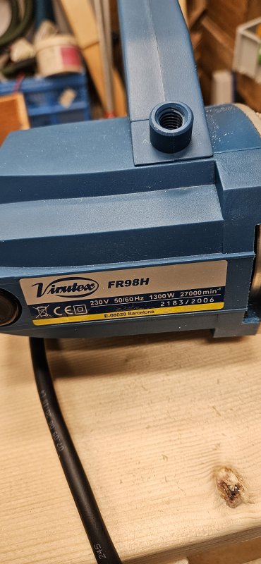

Voor de getallen 1300 watt, frees blok is 50 mm breed/ hoog, wat ook de maximale snijlengte is.
Het freesblok werkt ook als een soort keer mes en lijkt niet zo heel snel te happen.
